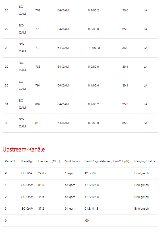

    Uploads von durschnittlich 5Mbits anstelle 50. Keine weiteren Problem

Sonst stehen halt im ersten Post immernoch alle infos. Hier mal so meine Speedtest history für den Upload...so über die letzten 6 wochen. Da gibt es ja auch Speedtest ids damit ihr das einsehen könnt. Keine Ahnung ob ich das öffentlich Teilen kann oder nicht. Wie gesagt ist nur upload. Down ist super.
