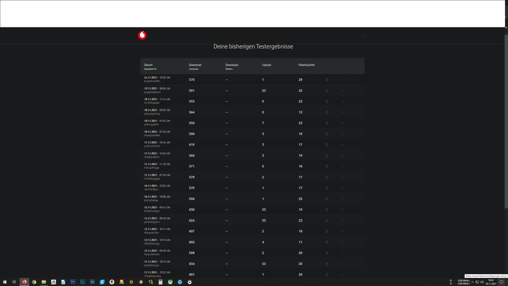

Seit ca September uploadeinbruch auf teilweise unter 1mbit.
Bisher hatte ein Neustart der Box das Problem für ungefähr eine Woche behoben.
Seit  08.11.21 musste die Box 1mal täglich neu gestartet werden.

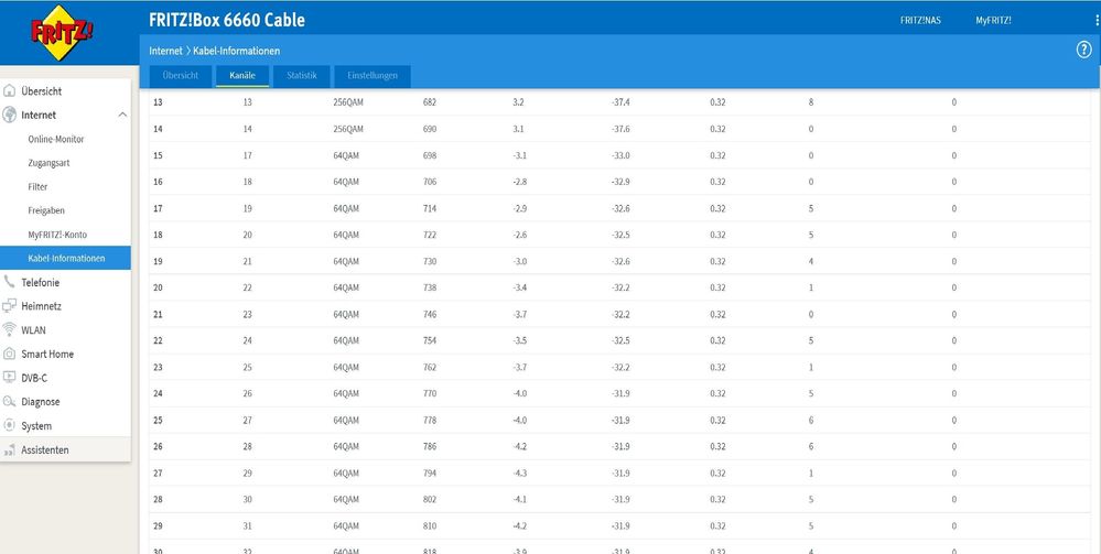

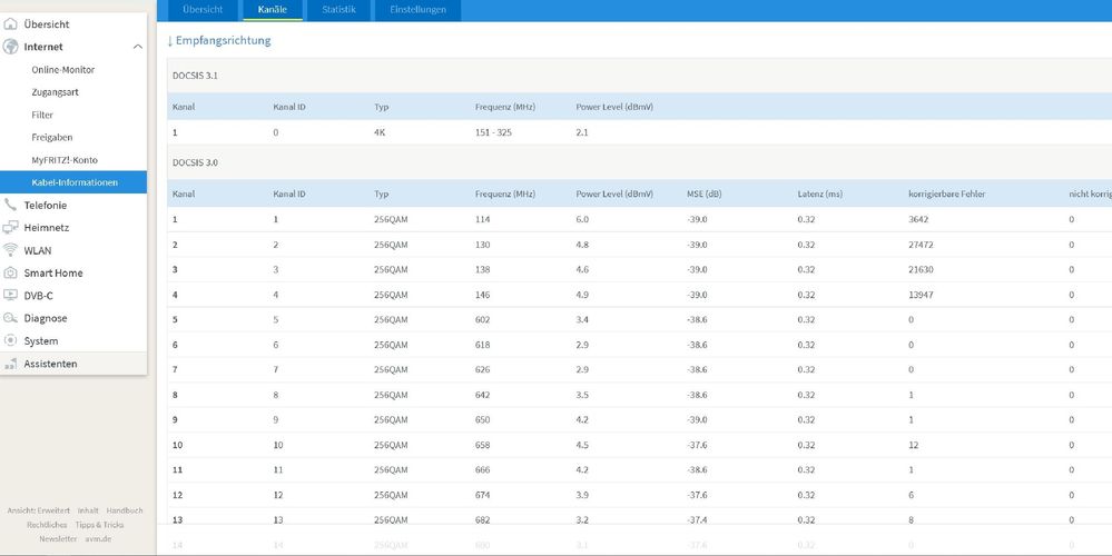

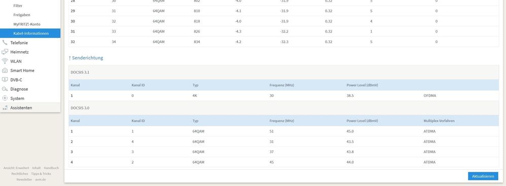

Upload wechselt fröhlich von 4 - 64QAM hin und her. FritzBox startet selbständig neu.
Etliche nicht korrigierbare Fehler in Empfangsrichtung (war vor dem Tausch der Box definitiv nicht so!)
