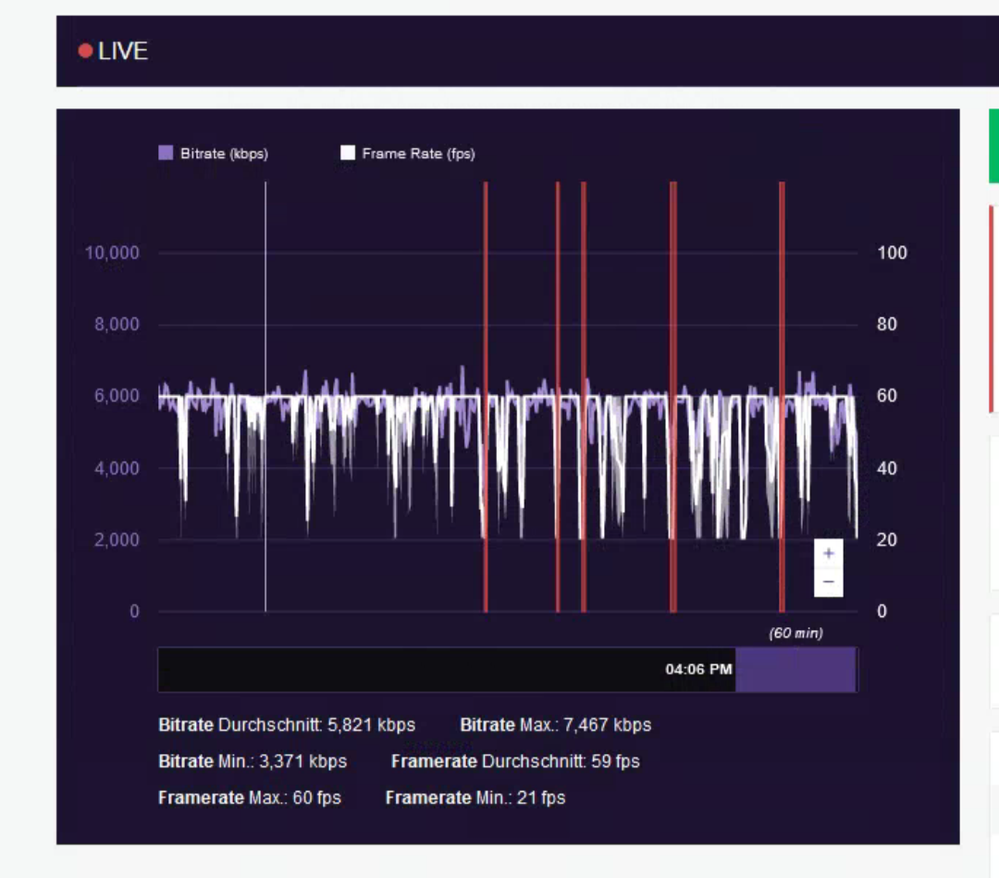

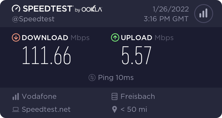

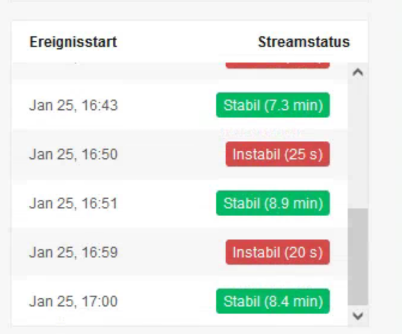

  • Welche Maßnahmen wurden durch die Störungshotline (erreichbar unter 0800-5266625 für Vodafone Kabel Deutschland bzw. 0221/46619100 für Vodafone West) durchgeführt?KeineBilder beziehen sich auf den Zeitpunkt, an dem die Störung aktiv vorliegt. Konkret 16.01.2022  21:11 UhrScreenshot 2022-01-16 at 21-11-36 FRITZ Box 6591 Cable.pngScreenshot 2022-01-16 at 21-15-26 Speedtest by Ookla - The Global Broadband Speed Test.png16-01-2022_22.04.46.png16-01-2022_22.06.29.png16-01-2022_22.07.22.png16-01-2022_22.11.58.png

Man kann leider nicht mehr sagen ab 20 Uhr sondern eher mittlerweile ab Nachmittags.
Nur in der Nacht (und selbst da nicht am Wochenende) läuft es wirklich ohne Probleme.
Screenshot 2022-01-26 at 16-15-04 FRITZ Box 6591 Cable.png12667588222[1].png

schade, dass der Techniker das Problem nicht lösen konnte :/. Auf welchen Upload-Wert kommst Du gerade? Schicke bitte einen aktuellen Speedtest, damit wir das nochmal prüfen und gegebenenfalls weitergeben können.
