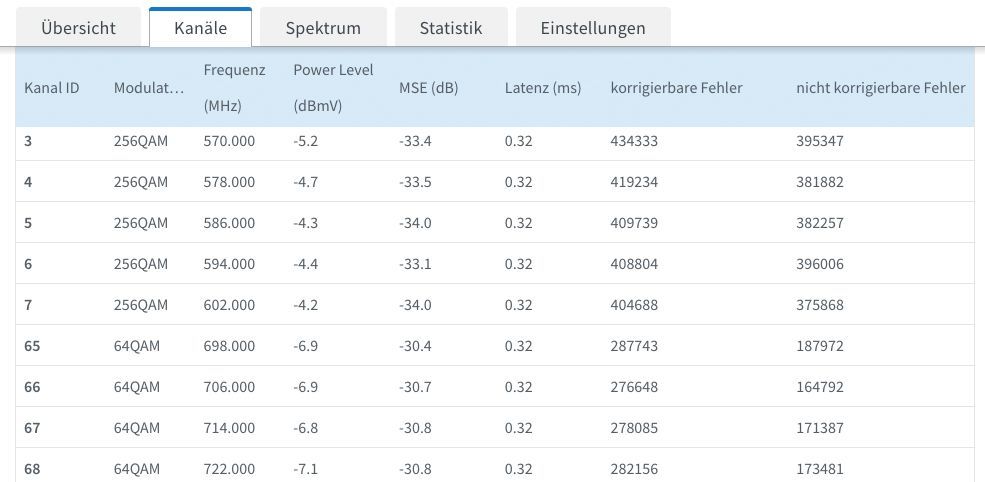

Ich habe seit der Umstellung auf 1000Mbit Leitung, Extreme Probleme mit Schwankungen und timeouts.
Kabelverbindungen etc. wurde alles schon geprüft. Ich habe eine Fritzbox 6090 welche ich Monatlich zur Miete von Vodafone habe. Kann es sein das die Fritzbox das problem ist. Kann mir da bitte jemand weiterhelfen? ich hab seit über einem Monat nur noch Probleme mit der Leitung. WLAN ist der reinste Horror seit dem.
Hier mal die info werte von der Fritzbox :
Bildschirmfoto 2024-10-21 um 22.57.23 Kopie.jpgBildschirmfoto 2024-10-21 um 22.57.41 Kopie.jpgBildschirmfoto 2024-10-21 um 22.57.53 Kopie.jpg

Die MSE Werte sind sehr niedrig. Dein größeres Problem liegt aber an dem vorhandenen Rückwegstörer.
Gruß Kurt

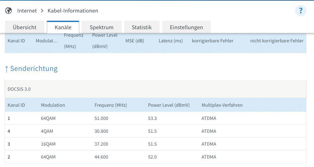

@Izy69 das ist leider falsch! Es liegt in der Tat ein Rückwegsstörer vor, die Modulation im Sendepegel sollte 64QAM betragen! 16, und sogar 4QAM zeigen diesen sehr deutlich!
