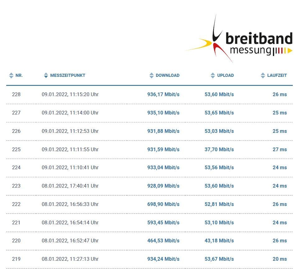

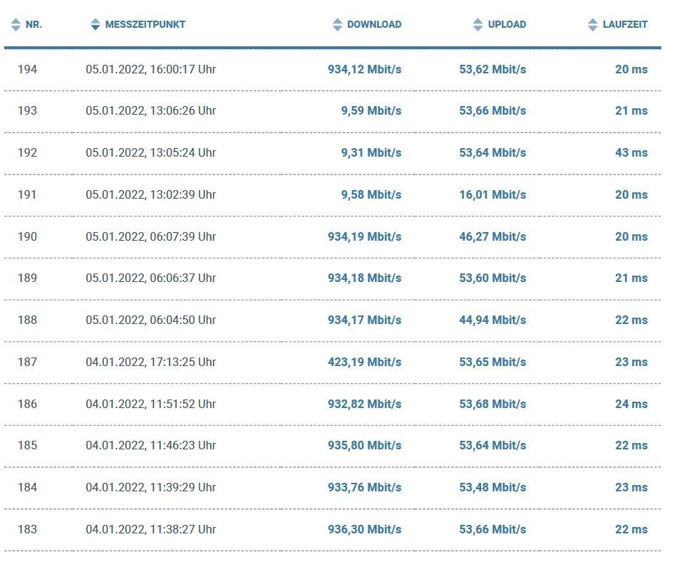

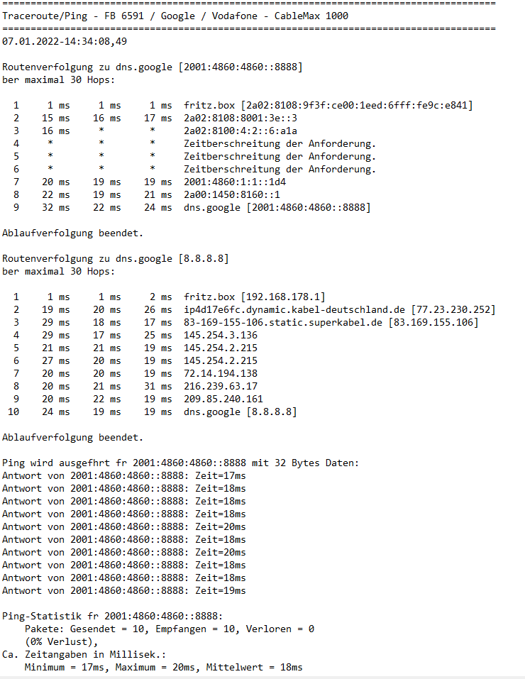

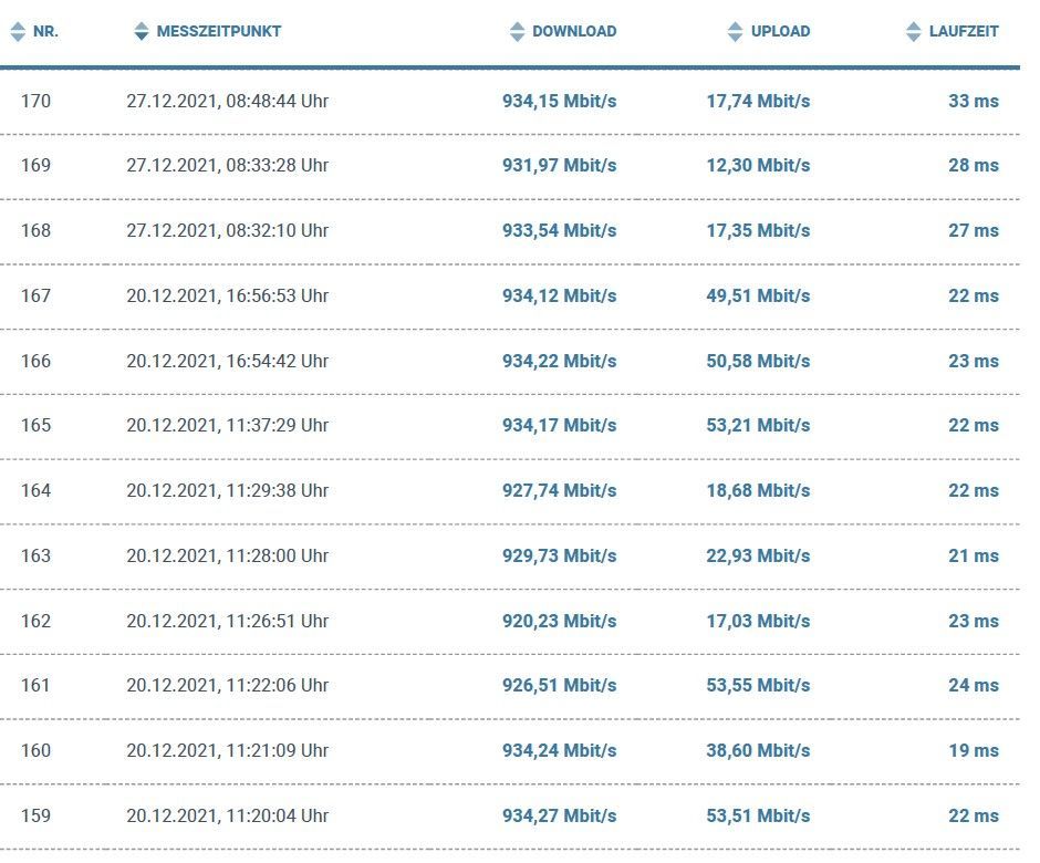

Ich habe seit einiger Zeit Probleme mit meinem Internetanschluss. Los ging es vor Monaten mit niedrigen Down- und Uploadwerten, Telefoniegesprächen die abbrachen.
Jetzt passieren hier Sachen die ich nicht einordnen kann. Durch die Störbehebungsmaßnahmen musste der Router (private FB 6591 oder CGA6444VF) unzählige male neu gestartet werden und erhielten dementsprechend jedesmal neu IP Adressen. Plötzlich erhielt ich, wenn ich z.B. über WLAN ein Bestellung bei Amazon aufgegeben hatte eine Mail mit der Info das sich jemand in Kiel an meinem Konto angemeldet hätte.
Im Spiel meiner PS5 wird mir auch der Standort angezeigt. Zum Zeitpunkt der E-Mail = Kiel. Neustart des Routers = Standort Berlin, Neustart des Routers = Mein Standort (Probleme mit IP4 Vergabe sind mir bekannt).

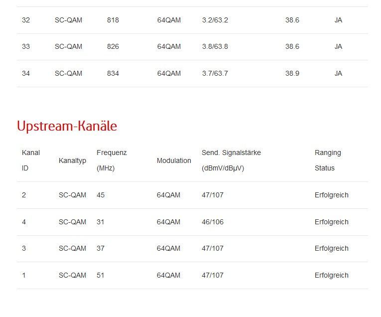

Dann habe ich festgestellt, dass ich seit einigen Tagen keinen DOCSIS 3.1 Kanal im Upload habe.

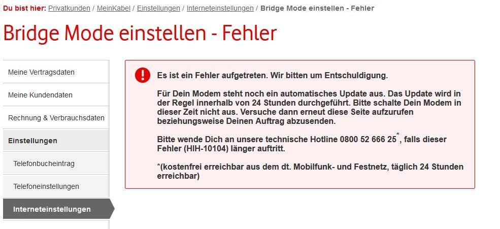

Im Onlineportal wollte ich testweise den Bridgemodus aktivieren um den Spezialisten zu ermöglichen ständig Zugang auf ihr Endgerät zu haben. Auch das funktioniert nicht da mir der Fehler HIH-10104 angezeigt wird. Das benötigte Update wurde bis heute nicht installiert. Der empfohlene Anruf zum Support blieb erfolglos.
Getestet habe ich das Ganze mit zwei FB 6591 (eine neu gekauft) und dem Leihgerät CGA6444VF. Bei allen Geräten die gleichen Ergebnisse.

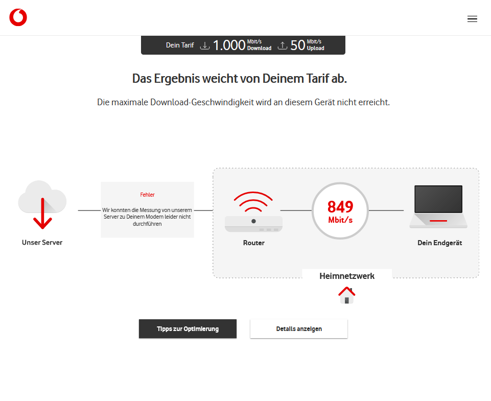

Wenn ich Speedtests über das Vodafoneportal durchführe wird mir angezeigt, dass die Messung (Download zum Router) vom VF-Server zum Modem nicht durchgeführt werden kann, obwohl das Leihgerät angeschlossen ist.
Kann es sein, dass Grundsätzlich in der Konfiguration meines Anschlusses irgendetwas nicht stimmt?
Hier ein paar Bilder die einem Profi evtl. mehr sagen als mir.
Ich würde mich über Hilfe oder Tipps freuen.

Der Vodafone Speedtest zeigt mir ständig an, dass vom Server nicht auf mein Modem zugegriffen werden kann. Nu hab ich das Teil schon dran und dann will der eigene Server nicht mit ihm kommunizieren????
Mach ich was falsch?

Hier noch die Werte des zweiten Vodafone Routers. Ein TG3442DE
DOCSIS-1 S2 Screenshot 2022-01-11 160845.jpgDOCSIS-2 S2 Screenshot 2022-01-11 160845.jpgDOCSIS-3 S2 Screenshot 2022-01-11 160845.jpg
