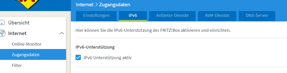

Ja
Info Community-Team: Screenshot aus Datenschutzgründen entfernt (MAC-Adresse...)
Um es einfacher zu machen mal von allen mir bekannten IPV6 einstellungen ein Screen. Könnte ja sein das da was falsch ist.

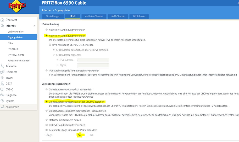

Probiere bitte mal eine andere Einstellung.
IPv6_56_2.PNGDie Einstellung für den Präfix kannst du Ignorieren.
Nach der Neukonfiguration die Fritzbox sich neu verbinden lassen und einen kurzen Moment warten. Dann sollte eigentlich die Fritzbox eine IPv6 Adresse bekommen.
Ein Tunnelprotokoll sollte man nur verwenden wenn nichts anderes möglich ist.

in welchem Bundesland wird die 6660 betrieben?
Diese IPv6 Einstellungen gibt es bei der 6660 nicht. Ich wohne in Baden Württemberg.
Hast du die "Erweiterte Ansicht" eingeschaltet ?
