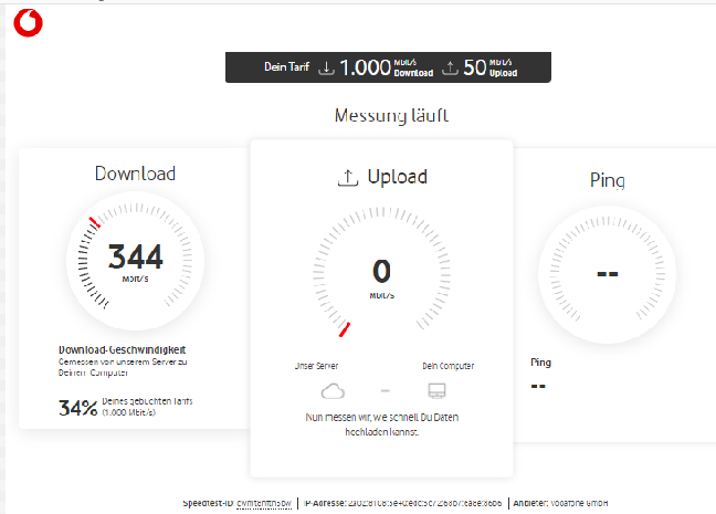

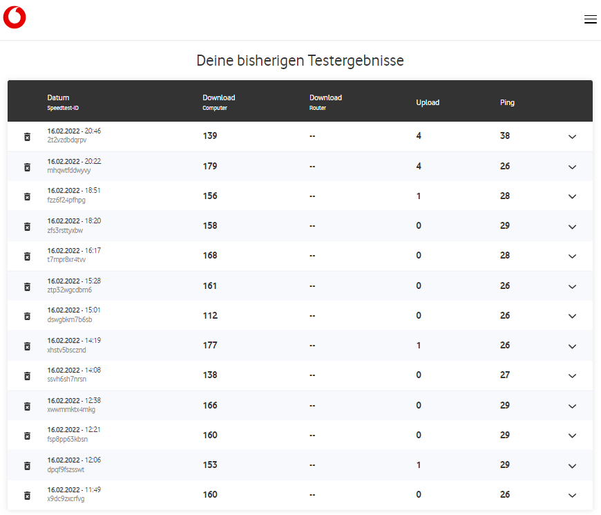

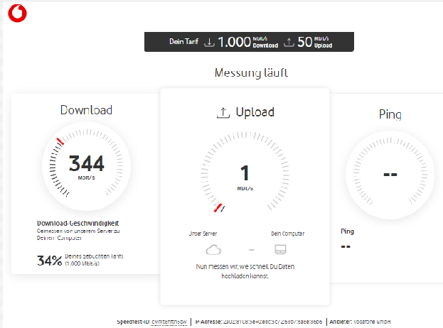

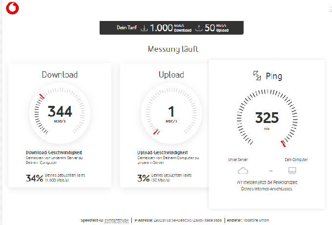

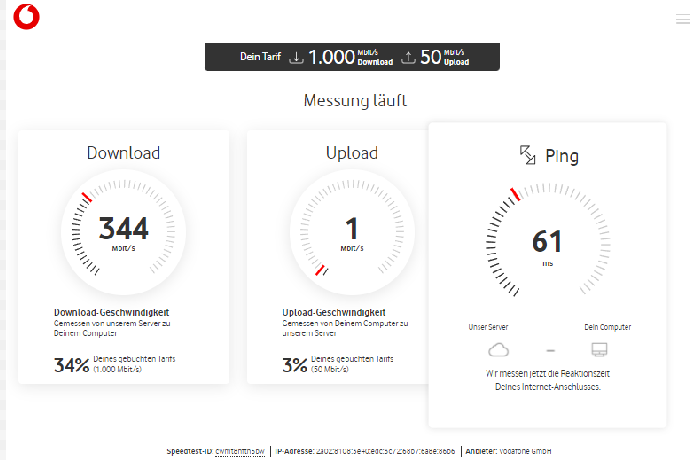

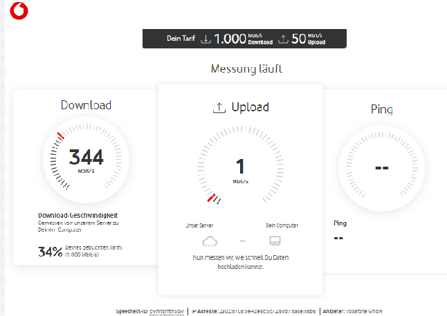

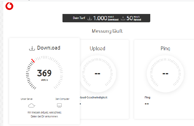

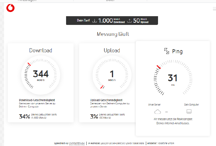

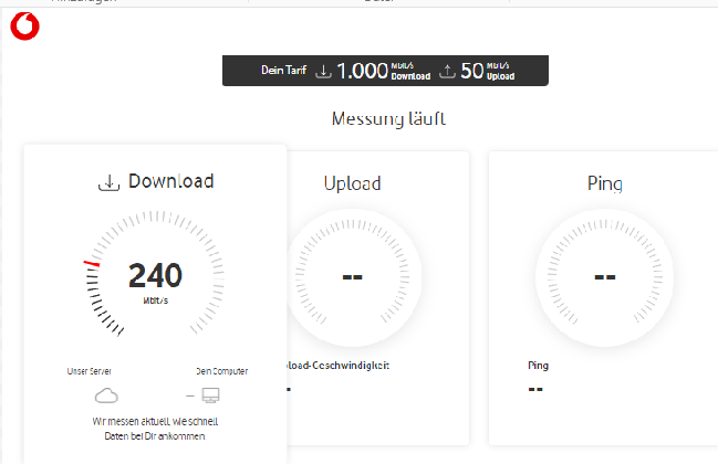

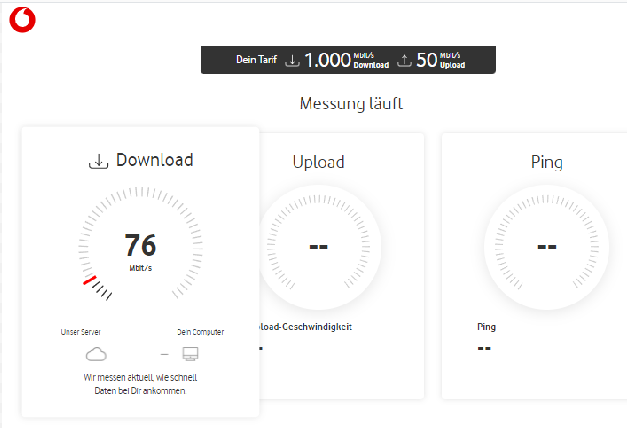

In der Zwischenzeit habe ich meinen neun Router für Cable Max 1000 bekommen.
Der Download ist nun partiell schneller, aber stark schwankend. Der Upload unverändert bei um die 1 MBit/s, oft darunter!
Ich habe einmal einen vollständigen Speedtest per GIF aufgenommen. So könntet ihr einmal sehen, wie stark die Verbindung schwankt! Leider durfte ich das nicht hochladen. Daher ein paar Bilder aus dem selben! Test:
