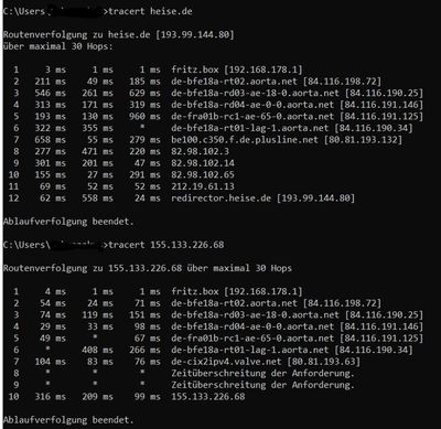

Vor ca. 4-6 Monaten gab es plötzlich von heute auf morgen starke Ping-Schwankungen im abendlichen Zeitraum zwischen 18 und 24 Uhr. Am Vormittag/Mittag ist alles normal, also nicht auf das "Homeoffice"-Phänomen zurückzuführen. Auch die Bandbreite ist im grünen Bereich. Immer 50down/5up. Dieses Problem hält sich bis jetzt. Sehr hohe Pings, vor allem am Abend.
Hier ein TRACERT zu heise.de und zu einem Gaming-Server von Valve:scr-voda.jpg
Das Problem ist deutlich innerhalb des Routings zu erkennen mit Werten von bis zu 960ms, was wirklich nicht akzeptable ist =/

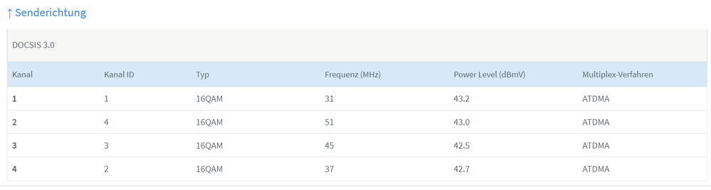

Soeben habe mir Deine Werte genauer angeschaut. Dabei ist mir aufgefallen, dass alle Deine Uploadkanäle auf 16QAM moduliert sind. Normalerweise liegen die bei 64QAM. Verlegener Smiley
Für die Umstellung auf Dual Stack benötigst Du einen höheren Tarif (ab 250 MBit/s). Daher kann ich dies aktuell leider nicht durchführen.

Das ist doch schon mal ein Anhaltspunkt. Stimmt alle auf 16QAM:16qam.PNG
Damit kenne ich mich überhaupt nicht aus 😄
Was genau muss ich machen, um das auf 64 zu korrigieren?

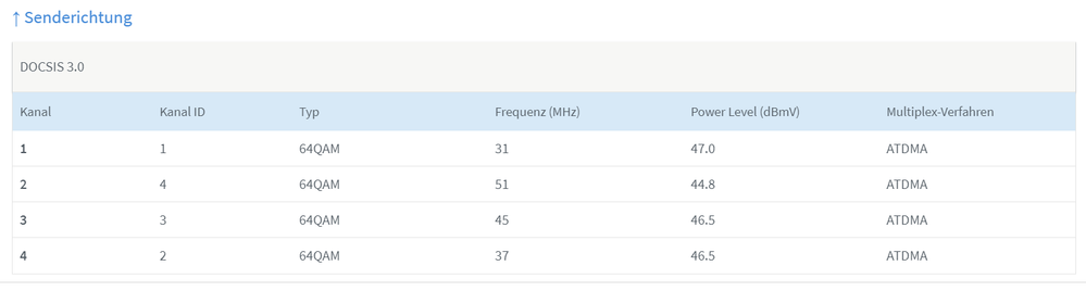

seit Samstag stehen die Kanäle in Senderichtung relativ stabil auf 64QAM.
Ist das ein Zufall oder einem Eingriff von Dir zu verdanken?

Es freut mich, dass sich eine Besserung ergeben hat. Von unserer Seite wurde nichts vorgenommen. Das Störungsticket steht hier offen und in Deiner Umgebung wurde eine Auslastung festgestellt. Ein Datum für einen Nodesplit zur Entlastung wurde leider noch nicht hinterlegt 😞
