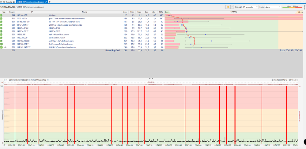

Messtechnisch, kann ich das Problem wie Folgt zeigen:
geschwindigkeit.de/ping-testgeschwindigkeit.de/ping-test
Aufgezeichnet mit Ping-PlotterAufgezeichnet mit Ping-Plotter

das Intervall beim Pingplotter ist zu kurz eingestellt, wähle bitte 2,5 Sekunden aus. Führe die Messung direkt am LAN1-Port des Routers durch und schließe dabei alle anderen Programme. Hast Du Deinen Anschluss schon mal durch die Störungshotline überprüfen lassen? Bestehen die Einschränkungen bei Onlinespielen zu jeder Tageszeit? Welche Anwendungen beim Homeoffice sind betroffen?
