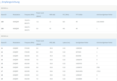

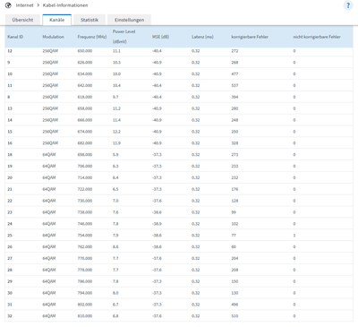

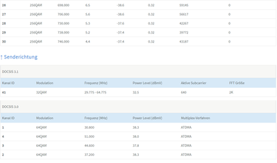

@Saarland1903   wie ich bereits zu deinem Post in dem anderen Thread geschrieben habe:
poste mal die Signalpegel
auf der Fritzbox zu finden unter:
Internet >> Kabel-Informationen >> Kanäle
EinKundeHier
Bei mir schauen sie zumindest von den Fehlern nicht sonderlich gut aus. Aber bin mir noch nicht sicher, was der Wert bedeutet. Habe eine FritzBox 6591 Cable.
auch wenn es sich "nur" um korrigierbare Fehler handelt, so ist die Fehlerrate schon rech ordentlich
wie lange lief die Fritzbox am Stück als du die Screenshots gemacht hast?
EinKundeHier
Die Screenshots hatte ich direkt vorhin gemacht, der letzte Neustart der Fritzbox war vor ungefähr 48 Stunden.

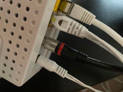

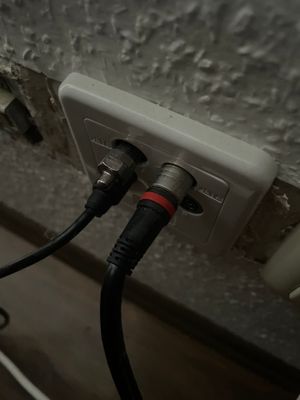

ist die Fritzbox mit einem möglichst kurzen, gut geschirmten hochwertigen Kabel mit F-Steckern (die zum schrauben) an eine MMD (Multimediadose) angeschlossen?

Das Kabel wurde damals entweder vom Vodafone-Techniker bei der Einrichtung mitgebracht oder lag der Verpackung der Fritzbox bei.
Die Störungen sind bei mir erst in den letzten Monaten aufgekommen, davor hatte ich über 3 Jahre lang nicht wirklich Probleme.
Habe mal Bilder vom Kabel schnell gemacht.
nur vom Bild her kann ich dir nicht sagen ob das Kabel was taugt
du kannst es ja mal auf Verdacht tauschen
