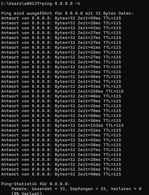

Ich bin selber kein Fachmann, habe aber zumindest in Zusammenarbeit mit Kollegen aus der IT unserer Firma darauf aufmerksam geworden, dass wir mit massiven Pingproblemen zu kämpfen haben. Hier mal ein aktueller Screenshot vom Anpingen von Google:

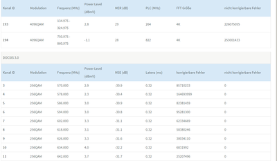

Dass im Monitor der Fritzbox (eine erst vor kurzem als Austausch zur vorherigen Box zur Verfügung gestellte AVM 6670) sehr hohe Anzahlen "nicht korrigierbarer" Fehler auf den Kanälen 193 und 194 auftauchen, sieht aus meiner Laiensicht auch nicht so ganz knusper aus.

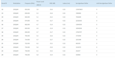

Poste mal alle Signalwerte.

29 db sind schon mal viel zu wenig, aber alles posten!

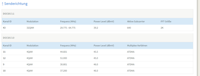

Hier aktuelle Werte:

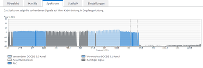

wenn's hilft auch dies?
Kurtler
Das da nichts geht wundert mich nun nicht.
Die Fehler des DOCSIS 3.1 sind viel zu hoch. Die MSE Werte der DS-Kanäle zu niedrig. Außerdem liegt bei dir ein Rückwegstörer vor.
Gruß Kurt

Kurtler
Da kannst du selber nichts machen. Für die schlechten MSE Werte und die vielen Fehler muss ein Techniker kommen. Bis der Rückwegstörer gefunden wird, bleibt dir nur abwarten. Ich würde das aber mal melden.
