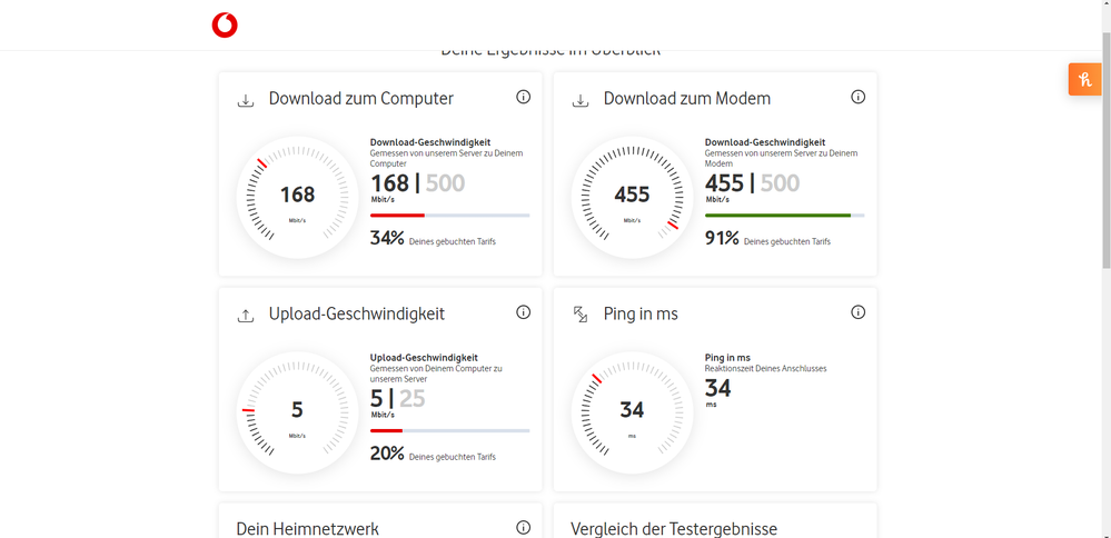

Anbei sehen sie einmal einen der Vodafone Speedtests den ich heute durchgeführt habe, sowie einen Pingplotter Screenshot, welchen ich ebenfalls heute aufgenommen habe.
Beide Tests zeigen die Probleme die seit Wochen unverändert sind und wurden auf einem modernen mit Windows 10 betriebenen Desktop-PC mit LAN Anschluss durchgeführt.

Pingplotter 17.02Pingplotter 17.02Vodafone Speedtest 17.02Vodafone Speedtest 17.02

Hier ein kleines Update, da sich seit einstellen des Beitrags nichts gändert hat.

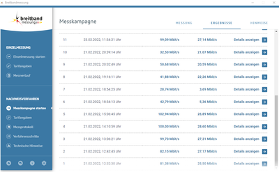

Zusätzlich habe ich nun angefangen Messungen über das Programm der Bundesnetzangentur zusammenzufassen, anbei die Screenshots.
PingPlotter 20.02PingPlotter 20.02Vodafone Speedtest 20.02 AbendsVodafone Speedtest 20.02 AbendsMesskampagne 2/30 |  21.02 MittagsMesskampagne 2/30 | 21.02 Mittags

Dass es am Abend zu viel Last auf dem Netzt gibt, konnte ich schon vermuten, jedoch treten die Probleme auch zu jeder aneren Tageszeit auf. Schon ab den Mittagsstunden erreicht unsere Leitung nunoch maximal 30% der Maximalgeschwindigkeit. Dazu hänge ich Screenshots der Messkampagne an, welche ich über das Portal der Bundesnetzangentur momentan durchführe.
Ihrer Antwort @Wallace, vielen Dank erstmal für eine, kann ich also entnehmen, dass es keine Kurzfristige Anderung geben wird und ich weiterhin, wie schon seit geraumer Zeit, bis ins ungewisse massive Einschränkungen hinnehmen muss?
Da Sie persönlich und auch jeder andere Service Mitarbeiter keinerlei Schuld an der Ursache trifft, halte ich davon ab meine Unzufiedenheit hier weiter auszuführen.
Breitbandmessung1Breitbandmessung1Breitbandmessung2Breitbandmessung2

Zudem zeigen die Screenshots, dass die Geschwindigkeit zumeist um die 100 Mbit liegt.
Erfahrungsgemäß ist dies dann der Fall, wenn eine Einstellung oder ein Programm auf dem Endgerät, einen höheren Datendurchsatz verhindert.
Bitte schau einmal nach, ob die Netzwerktreiber des Endgerätes aktuell sind bzw. installiere diese einmal neu.
Gegebenenfalls kannst Du bitte auch einmal das LAN Kabel wechseln, damit dies als Fehlerursache ausgeschlossen werden kann.
