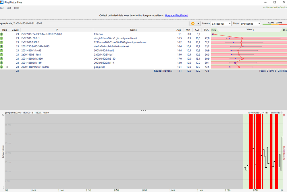

Hier auch mal noch direkt ein Screenshot wie es jetzt gerade wieder ist und so ist es aktuell ständig:

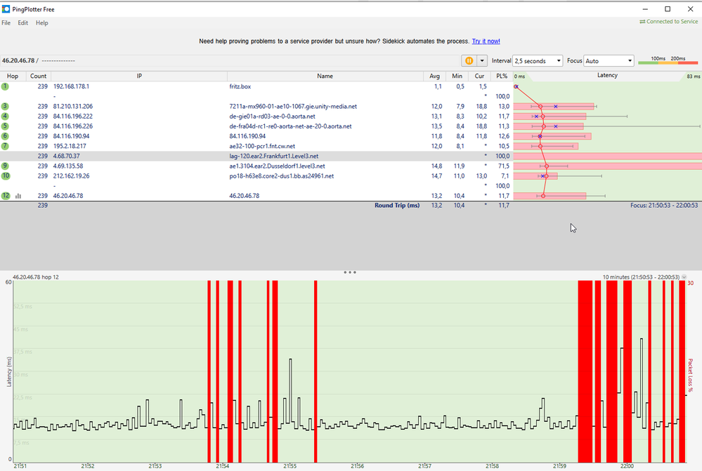

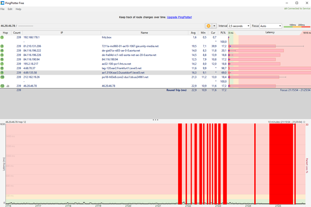

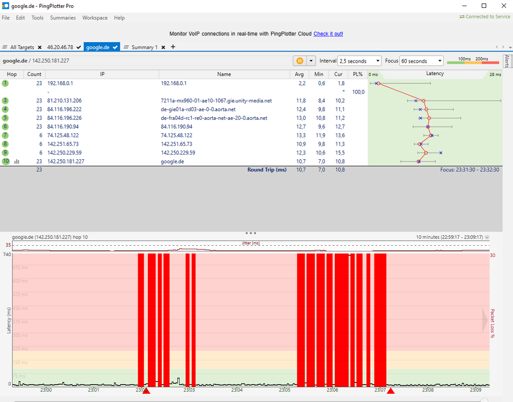

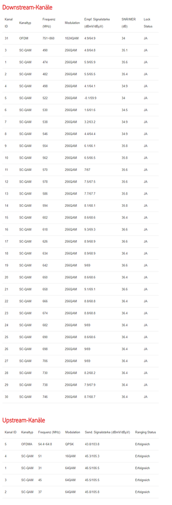

Muss jetzt nochmal schreiben, heute ist es ganz extrem. Die Probleme werden mit jedem Tag schlimmer, hab jetzt noch die Leih-Fritzbox dran und alle paar Minuten heute extremen Packet Loss bis mittlerweile sogar hin zu Komplettausfällen. Da geht mittlerweile gar nichts mehr.

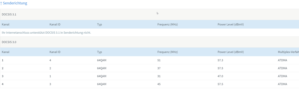

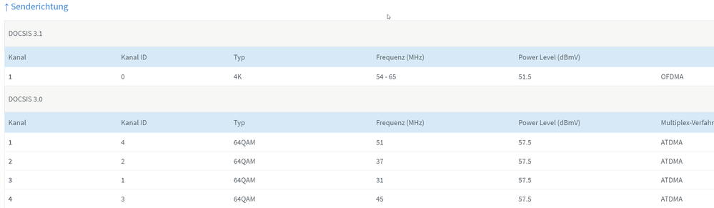

Paketverlust wie auf den Screenshots zu sehen auch schon ab dem ersten Hop. Das Power Level der Upstreams springt ständig auf das Maximum von ca. 57 dBmV (normal bei ca. 46), teilweise verschwindet der DOCSIS 3.1-Kanal einfach vollständig. Kein Wunder, dass da die ganze Zeit Pakete verloren gehen.
