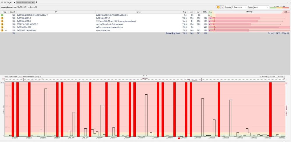

  • Welcher Fehler tritt auf? (Geschwindigkeit zu gering; Packetloss) Schicke dazu auch Screenshots von Speedtests (mit Datum und Uhrzeit) und Tracerts/ Pingplotter-Messungen bei Packetloss oder Ping-Problemen. Stelle beim Pingplotter 2,5 Sekunden beim Intervall ein und nutze betroffene Dienste als Ziel: Extreme und regelmäßige Ping-Spikes und teils Loss.
  • Wie ist Dein Endgerät mit dem Modem verbunden? (LAN; WLAN; zusätzlicher Router; PowerLAN) LAN
  • Beginn und Zeitraum der Störung (z.B: seit Anfang April; nur am Abend): Verstärkt seit ein paar Wochen, meist abends bis nachts.
  • Was hat die Prüfung mit dem Netzassistenten und dem Chat-Bot TOBi ergeben? Keine Verbesserung

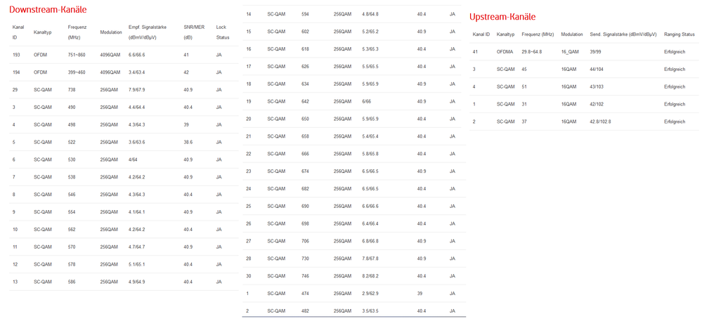

  • Welche Maßnahmen wurden durch die Störungshotline (erreichbar unter 0800-5266625 für Vodafone Kabel Deutschland bzw. 0221/46619100 für Vodafone West) durchgeführt?Screenshot 2022-08-08 220453.jpgrouter.png

Ein Techniker war gestern vor Ort und hatte Fehler/Abbrüche/inkonsistente Verbindung auch in seinen Messungen gesehen. Die Messung bis zur Dose war laut seiner Aussage fehlerfrei. Daraufhin wurde der Router ausgetauscht. Der "alte" Router war aber auch erst ein paar Monate im Einsatz. Kurz nach dem Tausch waren Paket Loss und Ping Spikes nicht mehr sichtbar. Hier habe ich nur ein paar Minuten getestet, weil ich den Techniker jetzt auch nicht lange aufhalten wollte. Abends dann leider wieder das alte Fehlerbild, Lags und schwankender Ping im Spiel, Paket loss und Ping Spikes in Pingplotter sichtbar. Wenn mich mein Eindruck nicht täuscht, aber erst nach einem Neustart des Routers ggfs. ist der Grund hier Software/Firmware-Updates?
Wichtig zu erwähnen, dass auch jetzt aktuell das Fehlerbild sichtbar ist, also es sich nicht nur auf Abendstunden beschränkt.
Was kann ich am besten tun? Sollte ich nochmals eine Störung melden bzw. melden, dass die Störung nicht behoben ist oder gibt es hier weitere Lösungsmöglichkeiten?
