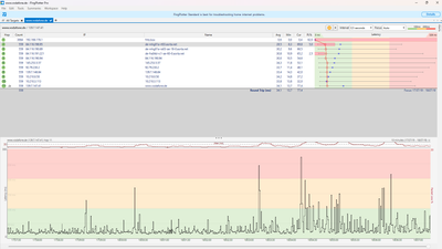

Und zwar habe ich nun seit etwa 5 Monaten extreme Ping / Latenzspikes, die es mir unmöglich machen, Spiele online mit Freunden zu spielen. Ich wollte mal nachfragen ob mir da irgendjemand weiterhelfen könnte.

Hier ist noch der Graph in PingPlotter, falls mir jemand weiterhelfen könnte, wäre das wirklich super!

du hast ja schon 62 % PL in deinem Heimnetzwerk, dieser muss erst mal gefunden werden, alles Abstecken , ausschalten , Wlan aus usw, und dann nach und nach alles wieder dran, und gucken was den Loss macht!

Hey also das habe ich schon getan, der Packet Loss bleibt. Was ich jedoch herausgefunden habe, ist, dass ich teilweise hohe Ping-Spikes ( Bis zu 100ms ) habe, wenn ich 192.168.100.1 pinge, was meines Wissens das Modem ist? oder liege ich da ganz falsch?
