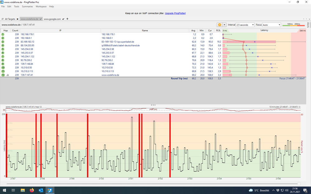

Seit mehreren Wochen ist es abends ab 20 Uhr unmöglich FIFA 22 auf der PS4 zu spielen. Der Ping pendelt immer bis auf 122ms hoch. Im Spiel macht sich das natürlich deutlich bemerkbar. Es ruckelt ohne Ende. So macht es kein Spaß.
Folgende Voraussetzungen sind bei mir:
Leitung: 100 Mbit/s
Modem: CBN CH7466CE-4.50.20.3-NOSH
An dem Modem ist eine Fritzbox 4040 (FW 7.28)  angeschlossen.
Die PS4 geht über Kabel ins Netz. Über WLAN besteht das gleiche Problem.

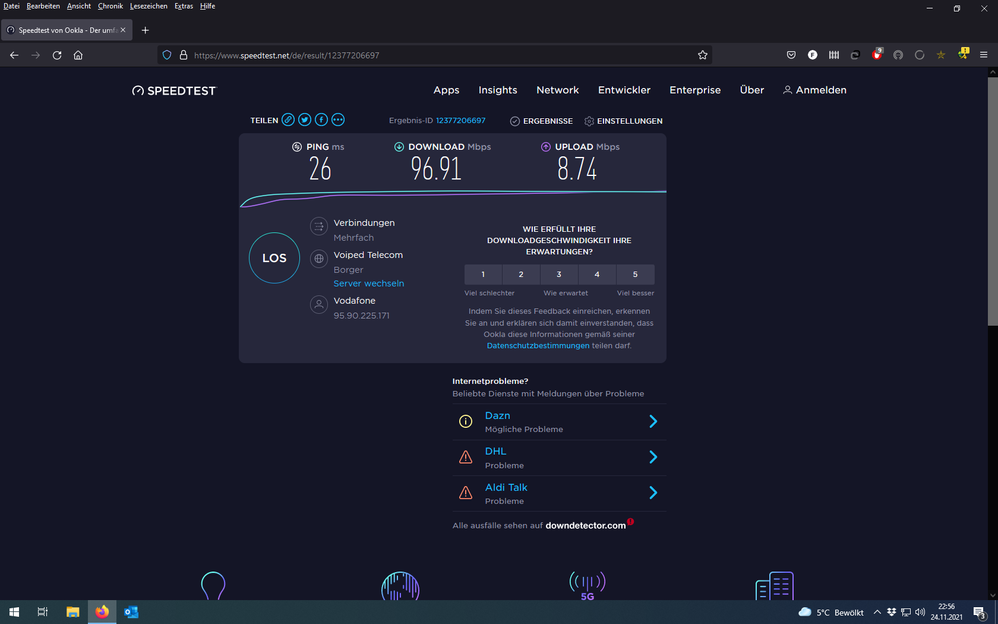

Ein Speedtest abends ergibt übrigens, dass knapp 100Mbit/s auch wirklich ankommen. Aber wieso ruckelt das Spiel immer abends?
PingPlotter habe ich mal laufen lassen (siehe Fotos). Was kann man machen?
Screenshot 2021-11-24 20.49.45.pngScreenshot 2021-11-24 21.56.48.pngScreenshot 2021-11-24 22.56.54.png

Warum dann diese hohen Abweichungen beim "PingPlotter"? Und all diese Paketverluste? Das hat doch nichts mit den Servern von EA zu tun, sondern mit der Internetleitung.
Setze deinen VF Router in den Bridge Mode. Doppel NAT ist nicht gut.
Schon deine VF Gateway (Hop3) hat einen hohen PL. Das kann mit dem Doppel Nat zusammenhängen.
