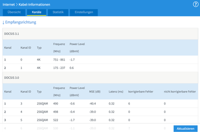

Ich habe seit mittlerweile mehr als zwei Monaten mit extremen Ping Spikes und deutlich geringerer Internetgeschwindigkeit als vertraglich vereinbart zu kämpfen. Es waren mittlerweile zwei Techniker da und ehrlich gesagt habe ich keine Lust auf einen dritten, da dieser entweder wieder das Modem resetet oder den Verteilerkasten fotografiert und sich im Anschluss absolut gar nichts verbessert. Ich hab mir mittlerweile die FRITZ!Box 6660 Cable bestellt, in der Hoffnung, dass sie meine Probleme löst. Die Ping Spikes und teilweise totale Internet Aussetzer sind nach wie vor an der Tagesordnung. Es gibt keine bestimmten Uhrzeiten. Die Probleme treten dauerhaft auf. LAN und WLAN sind gleichermaßen betroffen. Bei der Playstation 5 zeigt es mir plötzlich an: Lan Kabel nicht verbunden, als würde man das Kabel einfach raus ziehen. Es ist allerdings dauerhaft mit der Playstation verbunden (habe ein Video, kann dieses hier aber leider nicht hochladen). Wenn ich im Homeoffice über Internet telefoniere, verstehen mich die Kunden teilweise abgehakt oder gar nicht. Was ich in den letzten Wochen an "Kundensupport" erlebt habe, ist wirklich ein Armutszeugniss! Das Forum hier ist so etwas wie meine letzte Hoffnung mit Vodafone. Ansonsten muss ich von meinem Sonderkündigungsrecht Gebrauch machen, da die vertraglich vereinbarten Leistungen einfach nicht erbracht werden (können). Die vertraglich vereinbarten 1000mbits habe ich übrigens auch noch bei keinem Speedtest gesehen...

  • Welcher Fehler tritt auf? Extreme Ping Spikes und Totalausfall der Internerverbindung. Endgeräte, die über LAN verbunden sind, melden: "Lan Kabel nicht verbunden" und kurz darauf wieder "verbunden" obwohl das Kabel nicht abgezogen oder neu eingesteckt wird. Identisches passiert bei WLAN. Teilweise schiesst der Ping auf mehrere hundert ms hoch und sollte doch Standardmäßig maximal bei 20-40ms liegen. Die Bandbreite leidet ebenfalls siehe Speedtest Screenshot.
  • Wie ist Dein Endgerät mit dem Modem verbunden? LAN und WLAN
  • Beginn und Zeitraum der Störung? Seit Anfang März 2022Bildschirmfoto 2022-05-07 um 20.05.50.pngBildschirmfoto 2022-05-07 um 20.06.27.pngBildschirmfoto 2022-05-07 um 20.06.52.pngBildschirmfoto 2022-05-07 um 20.07.08.pngLade dazu noch einen Screenshot von
  • Welche Maßnahmen wurden durch die Störungshotline? Es waren zwei Techniker bei mir. Der erste hat die Vodafone Station gegen eine "neue" Vodafone Station getauscht. Das hat nichts verändert. Dann kam der zweite, hat diverse Leitungsmessungen durchgeführt und ist wieder gegangen. Des Weiteren gab es bestimmt schon 3 Tickets zu meinem Problem. Jedes mal wurde es als "Problem behoben" gekennzeichnet. Kein einziges mal hat sich aber etwas verbessert. Leider ist die Internetverbindung so für mich nicht mehr nutzbar. Die Mods hier bzw. die Vodafone Community ist so etwas wie meine letzte Hoffnung, bevor ich meinen Vertrag sonderkündigen muss. Intervall 2,5s Betrachtungszeitraum 5 min.Intervall 2,5s Betrachtungszeitraum 5 min.

Beim Blick auf Deine Screenshots ist mir aufgefallen, dass zwei Deiner Uploadkanäle auf 16QAM moduliert sind. Normalerweise sollten diese ebenfalls auf 64QAM laufen.
Das bedeutet, dass wir ein Ticket aufnehmen müssen. Dies geht zur Analyse an unsere interne Technik. Über Fernwartung versuchen meine Kolleg:innen Deine Störung einzugrenzen und zu beheben. Sollte das nicht gelingen, meldet sich ein:e Techniker:in, um einen Vor-Ort-Termin abzusprechen.
Falls Du mit dieser Vorgehensweie einverstanden bist, schick uns gern eine PN mit den folgenden Daten: Kundennummer, Name, Adresse, Geburtsdatum, Bundesland und aktuelle Handynummer.
