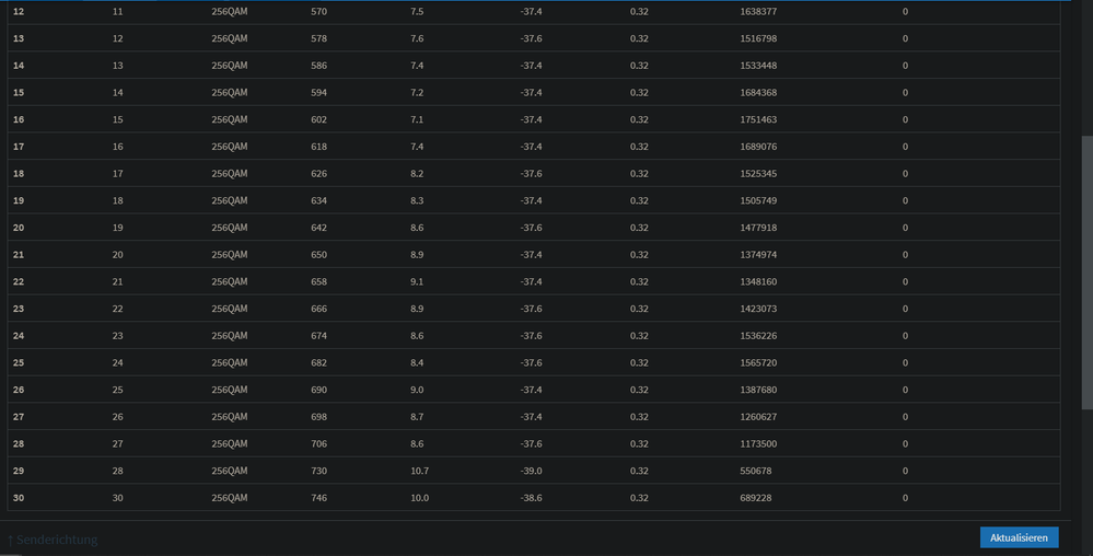

Hier ein Screenshot der Signalwerte:

am 21.08.2021 22:03
Hallo R4mona,
der Techniker war hier und ich habe ein paar Tage verstreichen lassen.
Er hat alle Anschlüsse, d. h. Router, Dose, Anschluss im Keller UND HÜP, und an allen die gleiche Störung festgestellt. Daraus folgt, dass der Fehler außerhalb meines Hauses und in der Straße liegt. Die Verbindung IN ist weit im roten Bereich.
Er hat versucht die Verbindung OUT mithilfe des Verstärkers ausgleichend auszupegeln. Während OUT dann folglich akzeptabel aussah, hat dies nicht zu einer Verbesserung der Verbindungsqualität geführt. Ich würde sogar streng behaupten, dass es noch viel schlimmer geworden ist.
Im Folgenden ein paar Bilder:
Ich bitte weiterhin um Hilfe, denn ich bin aktuell sehr verzweifelt. Ich musste erneut mehrfach Meetings abbrechen und positiv wirkt sich das ganze nicht aus.
Mit freundlichen Grüßen

am 29.08.2021 13:30
Hallo R4mona,
gibt es eine Idee, wann das Problem gelöst sein wird?
Leider wird meine Verbindung von Tag zu Tag schlechter. Der Router fällt täglich zwischen 5-10x aus. Ich habe permanent eine Latenz von über 300. Das hier ist absolut nicht nutzbar und leider werden die Probleme im Job immer stärker.
am 29.08.2021 13:58
Hier noch ein weiteres Bild der aktuellen Situation
