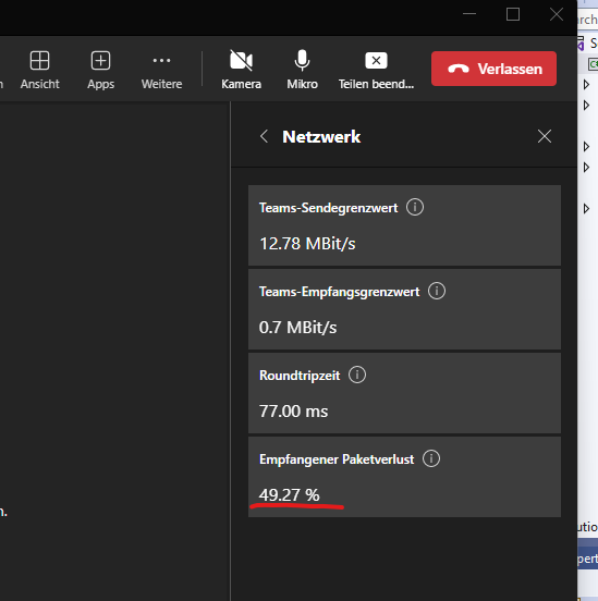

Bei meinem Internetanschluß über Kabel gibt es seit Anfang Dezember 2023 permanant Abbrüche in MS Teams Sprachanrufen und Telefonkonferenzen. Das Problem tritt nur bei mir auf, die anderen Teilnehmer an den Telcos hören mich nicht.
Teams meldet meist eine schlechte Sprachqualität oder Netzwerkprobleme. Teilweise wird der Anruf komplett abgebrochen.

Hier ein Beispiel aus MS Teams

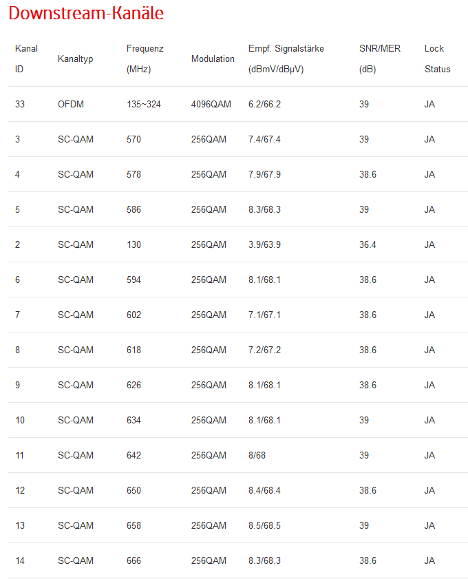

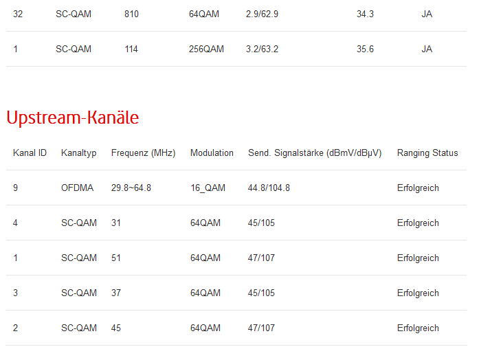

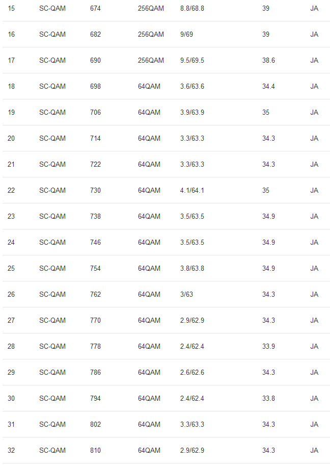

wie sehen die Signalpegel aus?
läuft der Anschluss auf DS Lite?
FVG
es handelt sich um einen "Leih-Router" - Vodafone Station (TG3442DE).
Die Signalpegel habe ich mal angehängt.

Downstream 1
Downstream 2
Downstram 3 & Upstream

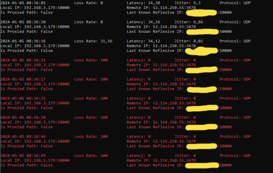

Und noch ein Detail dazu - Das Microsoft NetworkAssessmentTool mit dem Parameter /qualitycheck ausgeführt liefert z.B. folgeden Output, der das Problem zeigt. Die "gelb" übermalte IP ist die IPv4 Adresse, die ich von Vodafone bekomme.
Man sieht das Problem sehr klar - um 08:37:17 ist dann alles wieder "normal". Es zeigt also genau das Problem der beobachtetn Aussetzer.

  1. Die technischen Verbnidungsparameter (Signalpegel) scheinen ok zu sein

Und heute treten die Probleme weiterhin auf. Letztes Protokolliertes Problem um 08:31:50:
2024-01-11 08:31:50 Loss Rate: 100 Latency: 0 Jitter: 0 Protocol: UDP
Local IP: 192.168.3.162:50009 Remote IP: 52.114.254.34:3478
Is Proxied Path: False Last Known Reflexive IP: x.x.x.x50009
