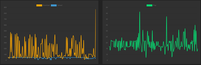

einen Speedtest kann man ausführen, aber die Werte erreichen niemals die 1000/50. selbst meine NAS bekommt hier das nicht hin. wenn ich einen Speedtest manuell erzwinge über die NAS erreiche ich gute Werte.

Muss wohl noch einmal anrufen… die NAS hat nach wie vor in der Stündlichen Messung ein auf un ab der Werte…

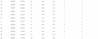

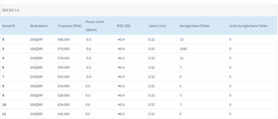

hier mal aktuelle Werte
Docsis 3.0 ist besser geworden.
Kanal 3 ist hier noch etwas fehleranfällig
Docsis 3.1
hier ist der 193 noch etwas sonderbar
