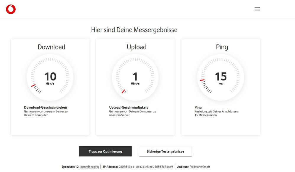

  • Hallo. Wir haben seit drei Monaten starken Packetloss und Probleme auf Spiele Servern zu kommen
  • bzw bricht die Verbindung sehr oft ab. Das war früher nie so! Desweiteren ist die Download und Uploadrate absolut unterirdisch geworden.speedtest2.jpgspeedtest1.jpgEmpfang2.jpgEmpfang.jpgPingPlotter1.jpg

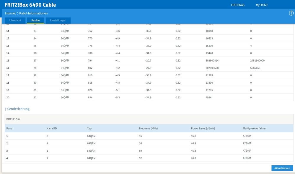

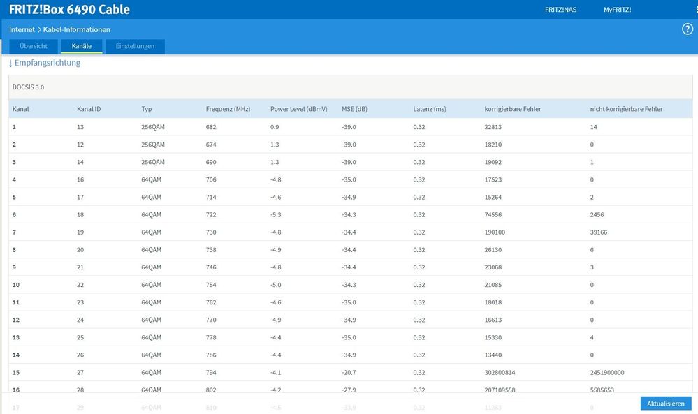

Das LTE-Signal bei dir muss ja bombig sein - so stark wie das auf 794 und 802 MHz in das Kabelnetz einstrahlt...
So wie das aussieht, muss da ein Techniker ran und schauen, wo das Problem liegt -- mein erster Ansatzpunkt wäre aber alle Kabel und Kabelverbindungen auf festen Sitz und optische Beschädigungen zu prüfen.

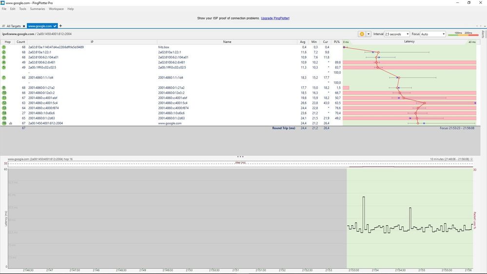

Davon abgesehen zeigt dein Screenshot keinen Packet Loss zum Ziel - Router dazwischen können je nach Firewallkonfiguration hingegen durchaus (gewollt) Pakete verwerfen.

die Pegelwerte sind nicht ganz in Ordnung. Dies sollte sich mal ein Techniker vor Ort anschauen. Wichtig ist, dass er Zugang zur Hausanlage hat und bei Euch keiner Symptome von COVID-19  hat. Ich habe ihn für Dich beauftragt. er meldet sich vorab telefonisch bei Dir, um einen Termin zu vereinbaren. Lass mir anschließend ein kurzes Feedback da.

Ich habe folgende Messungen mal 10 Uhr durchgeführt. Die DL&UL Raten sind ok, nur
die Qualität ist leider nicht gut. Erneut unspielbares PAketloss und Serververbindung bei Spielen
sowie während der Arbeit abgehackte Gespräche bei Skype und Adobe Telefonkonferenzen auf meinem Home Office Rechner.
