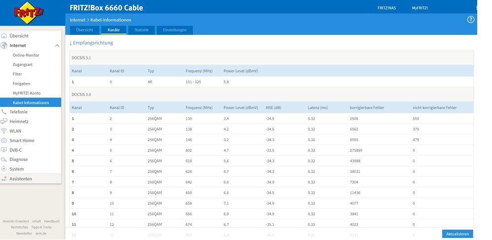

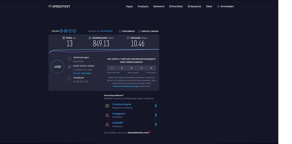

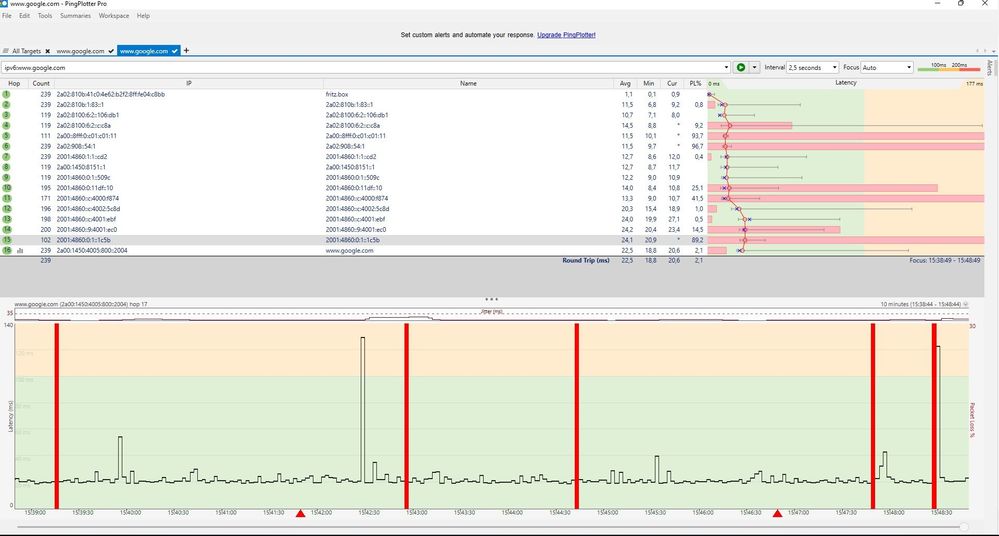

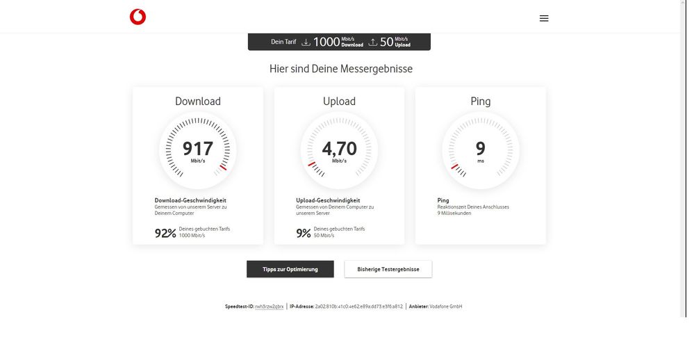

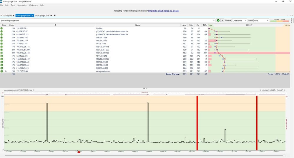

hab momentan Probleme beim Online Gaming oft Laggt es und die Paketverluste sind viel zu hoch hab mal einen Spielinternen Paketloss Tracker laufen lassen und grade mal nach 30min hate ich schon überr 600 verlorene Pakete. Hab jetzt mal einen Pingplotter laufen lassen jedoch bin ich kein Fachmann der diesen beurteilen kann, der Upload ist auch stark im Keller bei gebuchten 50MB/SSpeedtest Vodafone.jpg

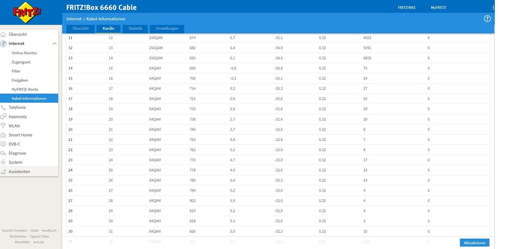

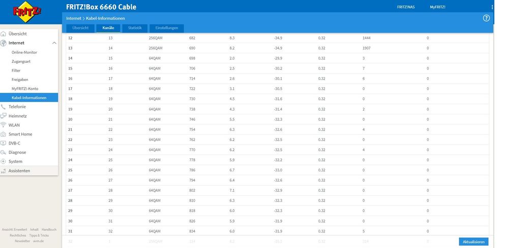

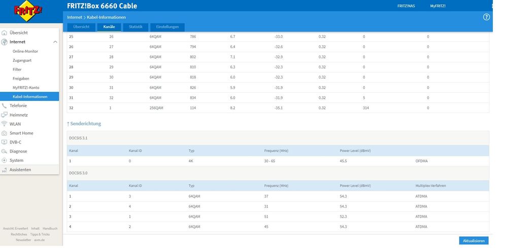

PS: ScreenShots sind natürlich eingefügt und alles natürlich mit Lankabel direkt an der Box angeschlossen.Speedtest Lankabel.jpgLan IPv4.jpgLan IPv6.jpgKanäle S1.jpgKanäle S2.jpgKanäle S3.jpg

Du hast nur einen Upstream Kanal, der zudem weit aus dem Bereich ist, statt 4 Upstream Kanäle. Auch die Downstream Kanäle sind nicht ok.
Es muss vor Ort neu gepegel t werden.
Melde eine Störung.

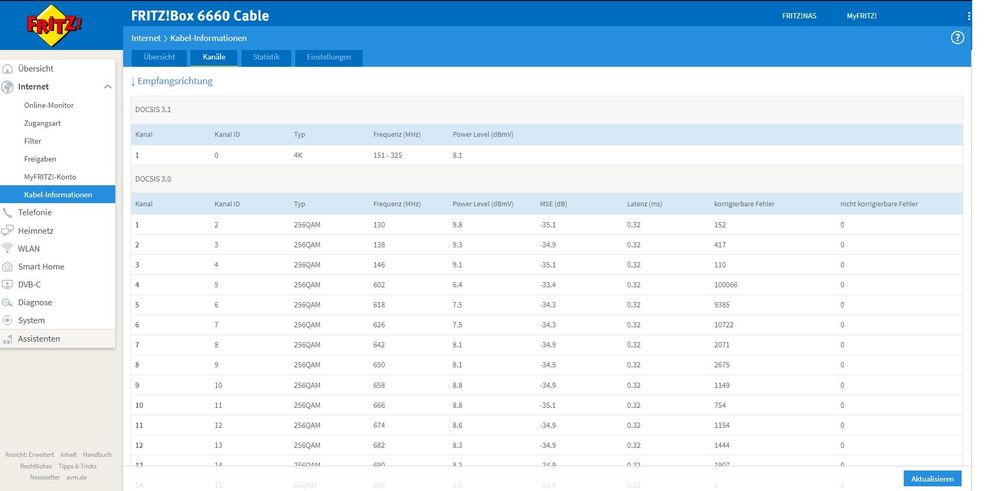

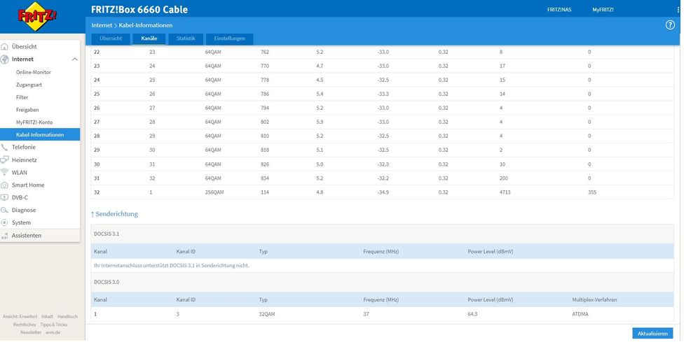

seit heute habe ich wieder 4 Upstreamkanäle Störung hab ich gemeldet und für Morgen war auch schon ein Techniker eingeplant, hab jetzt erst mal sicherheitshalber den Auftrag Storniert. Will erst mal hier die Pegel hochladen um ein Feedback zu bekommen ob sich ein Techniker noch lohnt. Die Pegel in Senderichtung scheinen mir doch recht hoch zu sein Rechtfertigt das den einsatz eines Technikers? Ich kenne leider die Toleranzen nicht.Pegel S1.jpgPegel S2.jpgPegel S3.jpg
pRo-Marco
Die Pegel auf den Upstreams sind zu hoch. Ich würde es bei dem Techniker belassen Frustrierte Smiley
