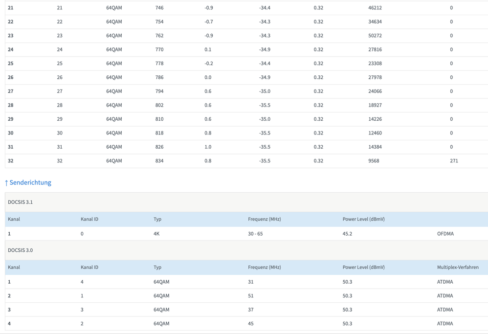

  • Welcher Fehler tritt auf? Seit ca. 8 Wochen treten zeitweise extreme Paketverluste auf, teilweise 10-15%, immer für ein paar Sekunden. Nach einem Router Neustart (egal ob via Browser oder Strom aus/an) geht es ein paar Minuten, teilweise Stunden wieder, dann werden die Verluste wieder stärker. Es gibt aber auch Zeiträume ohne Paketverluste. Der Fehler tritt nicht zu bestimmten Uhrzeiten auf.
  • Wie ist Dein Endgerät mit dem Modem verbunden? LAN

So richtig auffällig ist der Anschluss nicht. Es ist möglich, dass es am Docsis 3.1 - Upstream liegt. Ich habe diesen jetzt mal zum Test deaktivieren lassen. Schau mal bitte, wie es sich jetzt verhält.

Tut mir leid, dass Du Probleme mit Deinem Anschluss hast. Da die Einschränkungen bereits seit April bestehen, gibt es doch sicher auch Störungsmeldungen von Deiner Seite. Wie ist denn dort der aktuelle Status? Kannst Du uns bitte zur besseren Übersicht ein paar Beispiele Deiner Messungen hier lassen.

Beim Anhang erkennt man die Verluste - die Blauen Punkte zeigen an, dass hier Pakete verloren gingen. Die "nicht korrigierbaren" Fehler in der Fritzbox steigen aber nicht in so einem Fall, daher wird wohl der Upstream gestört sein?
Werksreset der Fritzbox habe ich übrigens auch schon durchgeführt, keine Änderung.
Hi Marco,
besten Dank, das ging wirklich schnell 🙂
Ihr Internetanschluss unterstützt DOCSIS 3.1 in Senderichtung nicht.
Es sieht bisher sehr gut aus, ich kann keine Verluste mehr feststellen.  Danke für den Support!

danke für Dein Feedback. Ein Stromreset macht die Änderungen rückgängig. Versuche dies bitte zu vermeiden bis der technische Bereich die Fehler auf dem OFDMA beseitigt hat.
