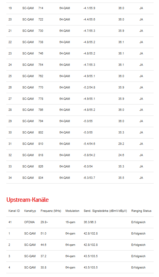

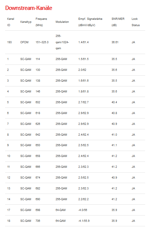

  • Lade dazu noch einen Screenshot von den Signalwerten hoch. Diese findest Du in der Benutzeroberfläche Deines Kabelrouters über 192.168.0.1 bzw. über 192.168.178.1 bei der Fritzbox.VFSignal16012022.PNGVFSignal16012022_.PNG15012022.jpg

glaube kaum, dass du selbst da was machen kannst
- der OFDMA Kanal ist auf Modulation 16 runter - vergleichbar mit autofahren mit automatik getriebe u gleichzeitigen tritt auf das bremspedal...
momo78
Das ist mir gestern abend auch noch aufgefallen da war dann auch der Upstream Kanal 2 auf 16-qam runter.
Der OFDMA Kanal war vor dem Wochenende auch noch auf Signalstärke 97,3 anstatt jetzt 96,3.
Ich habe gestern dann wieder dass andere Coaxkabel rangesteckt und über die Weboberfläche auf Werkseinstellung zurückgesetzt. Hat aber nichts genutzt der OFDMA Kanal blieb auf 96,3 und 16-quam.
Ich werde das in den nächsten Tagen mal im Auge behalten aber die kurzen Aussetzer im 5 Minutentakt haben wohl damit nichts zu tun.

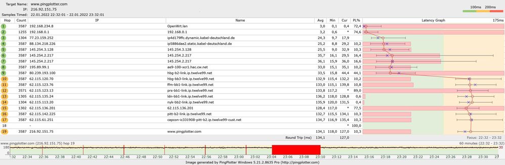

die Leitung ist weitestgehend unauffällig. Kannst Du mit bitte noch einen Pingplotter mit aktiviertem Bridgemode und Rechner direkt (ohne eigenen Router) angeschlossen und eine mit deaktiviertem Bridgemode geben?

Hallo Wallace,
hier am Anfang aktivierter Bridgemode alle 5 Minuten Paketverluste.
Umstellung auf Routermodus um 23:04 Uhr danach keine Paketverluste mehr.

momo78
und einmal direkt am PC ohne Router

momo78
Beim vorletzten Test war mein Router noch dazwischen. Am Anfang im Bridgemode alle 5 Minuten Paketverluste dann umschalten auf Routermodus um 23:04 Uhr.
Modem hat sich neu gestartet und dann ab 23:10 Uhr im Routermodus keine Paketverluste mehr.
Beim letzten Test hatte ich das Kabel direkt am PC angeschlossen und das Modem im Bridgemode. Am Anfang hatte der PC noch keine IP vom Modem erst ab 22:05 Uhr.
