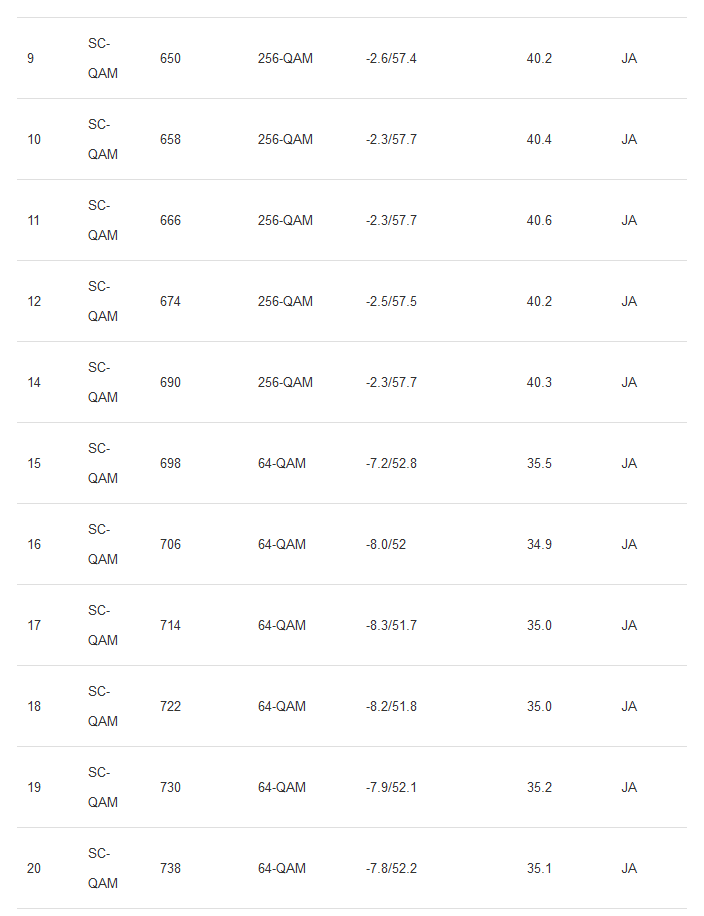

  • Beginn und Zeitraum der StörungSchwer zu sagen, die kurzzeitigen Standbilder habe ich schon eine Weile und habe es immer auf die Performance geschoben, weil ich bei Speedtest auch selten den Maximalwert erreiche. In letzer Zeit ca. 2 Wochen werden ich immer bei Division 2 vom Server geworfen.
  • Lade dazu noch einen Screenshot von den Signalwerten hoch.

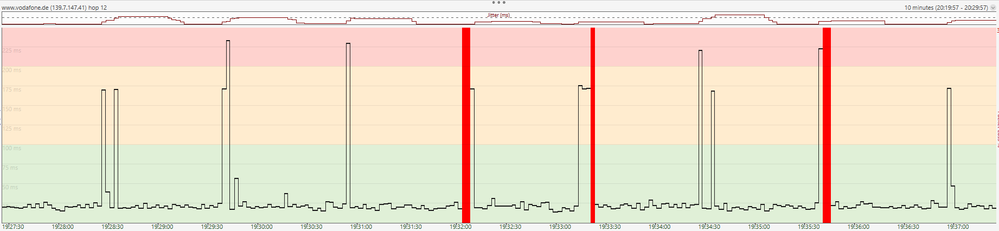

    Sind im Anhang, Habe mir auch PingPlotter runtergeladen, kann die Datei aber nicht mit anhängen.

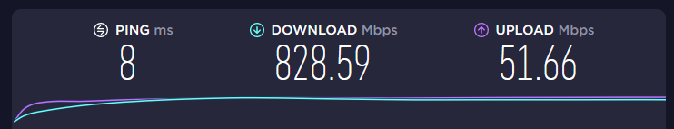

welche Werte erreichst Du denn aktuell im Speedtest?
Viele Grüße, Martin

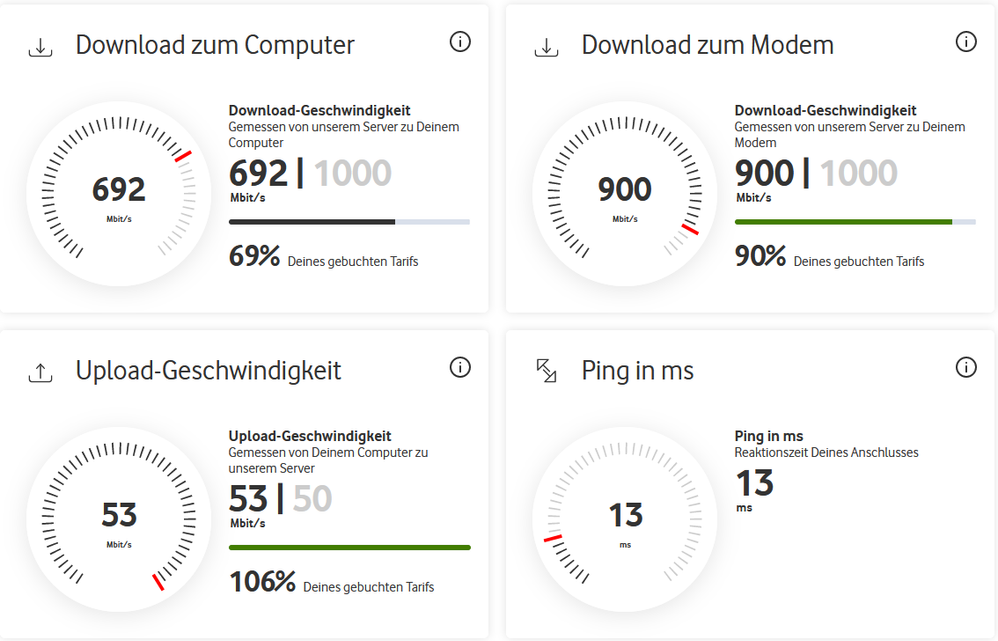

Guten Abend, leider etwas verspätet. Aber es gibt noch immer die gleichen Probleme. Interessant ist auch, dass der Speedtest von vodafone mit Unterschwellig unterstellt, es läge an meinem Rechner. Wenn ich aber einen anderen Speedtest nutze komme ich beim Download an die Messwerte zu meinem Modem ran.
