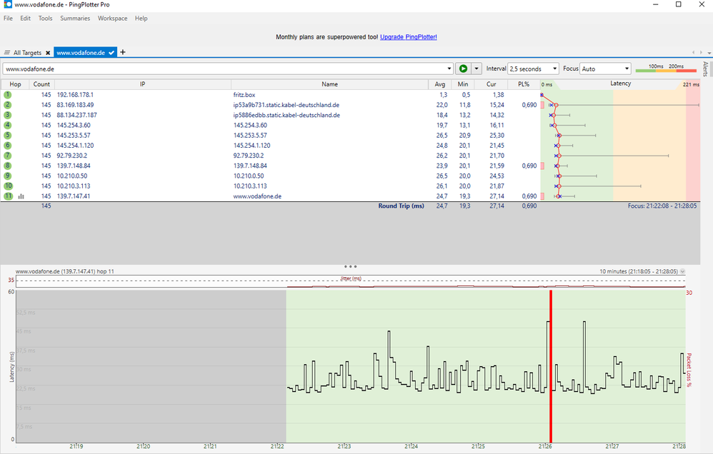

  • Welcher Fehler tritt auf? (Geschwindigkeit zu gering; Packetloss) Schick dazu auch Screenshots von Speedtests (mit Datum und Uhrzeit) und Tracerts/ Pingplotter-Messungen bei Packetloss oder Ping-Problemen
  • Hohe Paketverluste alle 5-10 Minuten am ganzen Tag. Das Problem trat auch schon bei der Vodafone Station auf.

Auf Deinem Screenshots liegt der Verlust bei 0,69 %. Gibt es Zeiten, in denen der Verlust hoch ist? Ich frage das, weil der Wert tatsächlich nicht sehr hoch ist. Je nach Anwendung kannst Du natürlich auch schon die 0,69 % spüren.

ich meine, dass die Probleme Abends schlimmer werden, aber sie bestehen über den ganzen Tag ohne Ausnahme. Wenn die Paketverluste nicht auftreten, läuft auch alles prima. Aber wenn sie auftreten, dann sehr stark für etwa 5 Sekunden. Das führt dazu, dass ich bei meinem Vortrag oft rausfliege oder mein Stream neu gestartet wird. Da die Störung nur alle 5-10 Minuten auftaucht und sonst alles funktioniert, wirken die 0,69% auch sehr wenig. Aber die Störung an sich ist in den Momenten sehr spürbar.
Gruß
Fabian
Eine Sache vielleicht dazu. Wenn ich einen Stream über 3-4 Stunden laufen lasse, verliere ich durch die Paketverluste um die 20000 Frames.

vielen Dank für Deine Rückmeldung. Die 0,69 % Verluste sollten nicht zu einem Abbruch führen. Ich schau mir Deinen Anschluss mal an. Sende mir in einer Privatnachricht Deine Kundennummer, Name, Geburtsdatum und Anschrift zu.

Ich habe vorhin bei meinem Bruder ebenfalls einen Pingplotter durchlaufen lassen. Er hatte über 10 Minuten hinweg sogar 2% Verluste.

es gibt aktuell einen Rückwegstörer, welcher all die Fehler die Du beschreibst, bestätigt. Ich habe dazu einen Auftrag eingestellt und an die Kollegen weiter gegeben, die SMS Info ist aktiviert. Theoretisch sollte jetzt versucht werden den Störer zu finden, der wird dann ab gefiltert und es wird besser,- ich kann Dir keinen Zeitrahmen nennen.
