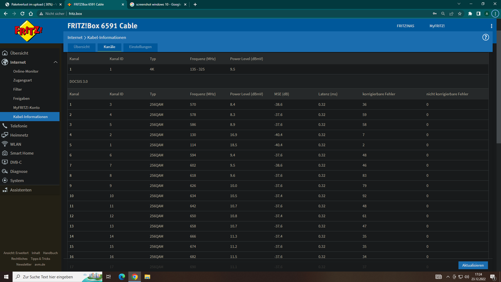

Poste Mal einen Screenshot von den Signalwerten deines Routers
Gruß Kurt
Wo finde ich diese .. kenne mich nicht so gut aus
in dein Modem gehn, Docsis Stauts, oder Kanäle in der Fritte, oder hier einfach mal die oben die Suche nutzen!

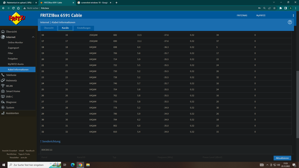

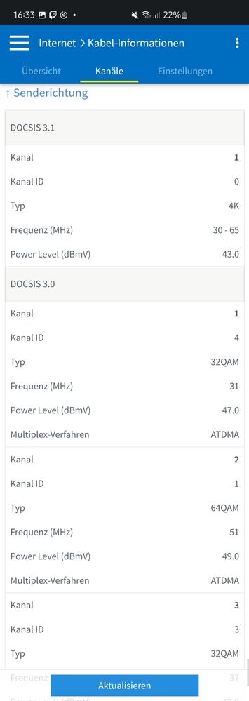

Hoffe es ist richtig
mach ein Foto, alle Kanäle, so kann das keiner lesen!
jetzt sollte man es erkennen 😄
Der einzige dBmV Wert, der geringfügig außerhalb der Toleranz ist, ist der Kanal 114, mit 18,5.
Die US-Kanäle sind so weit in Ordnung, obwohl einer nur auf QAM32 läuft, das dürfte aber nicht der Grund deines Problems sein.
Da es hier im Forum seit August 2022 keinen Support mehr gibt, kannst du es nur über die Hotline oder per Twitter  oder Facebook probieren, damit sich jemand von VF deine Leitung näher anschaut.
