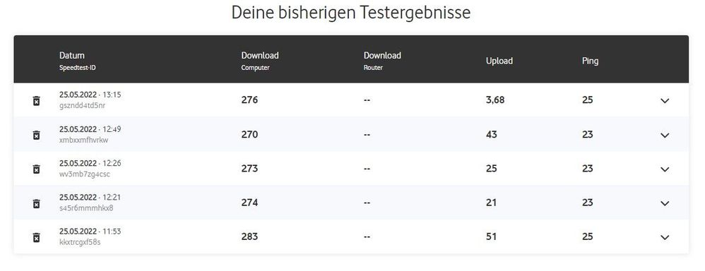

am 25.05.2022 12:38
Führe bitte einen Speedtest durch und poste diesen als Foto

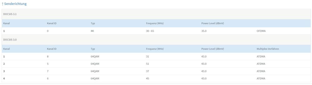

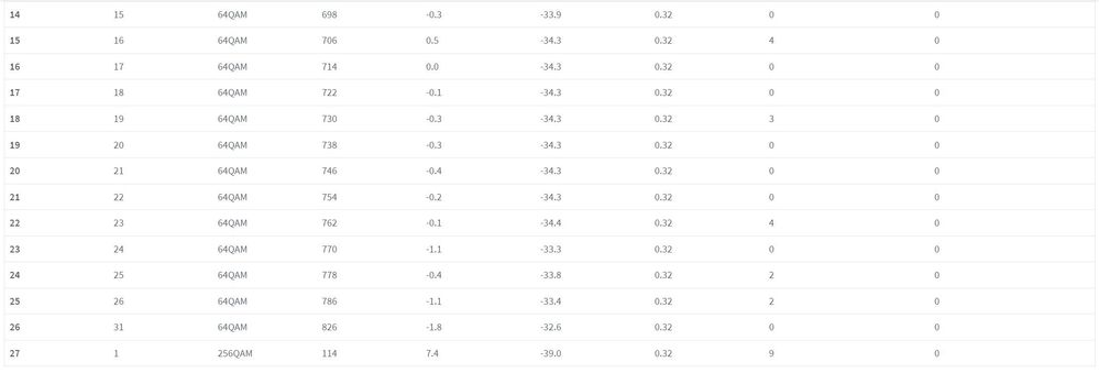

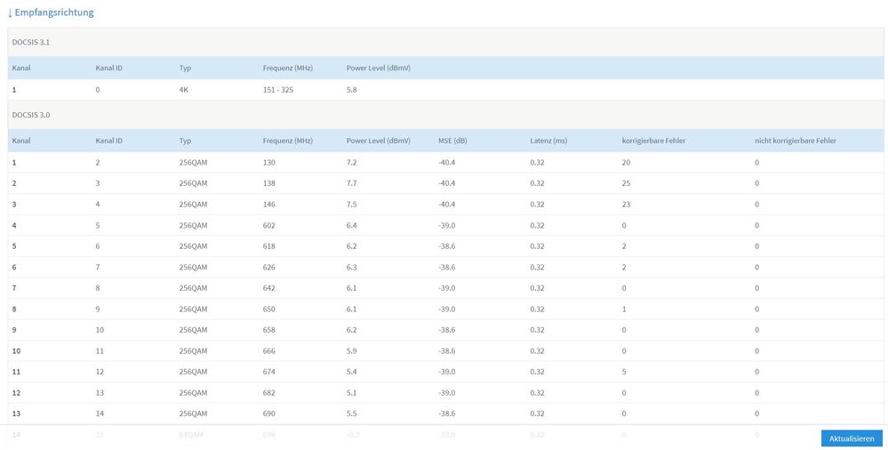

Poste den kompletten Docsispegel als Foto 4tes Icon von rechts.

am 25.05.2022 13:24
Mittlerweile ist der Upload sehr langsam. Habe soeben auch mit der Hotline erneut telefoniert, dort wurde ein neues Ticket eröffnet. Um eine weitere Fehlerquelle auszuschließen, habe ich ebenfalls den Router direkt an den Netzeingang angeschlossen, dort besteht das gleiche Problem. Liegt also nicht an der Hausverkabelung.

Poste den kompletten Docsispegel als Foto 4tes Icon von rechts.:
Falls du das machst, bitte das Ergebnis in einem Spoiler - 5tes Icon von links setzen - und innerhalb der Box die Werte aus dem File test.txt als Code - 6tes Icon von links - einfügen.
