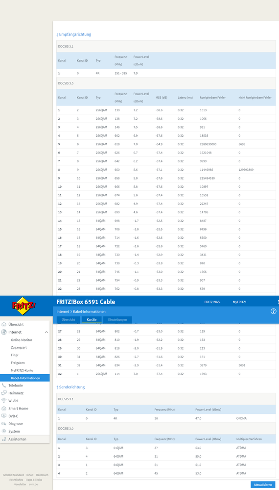

Könntest du die Signalpegel noch posten, diese findest du bei der FB hier.
http://fritz.box
Internet anklicken > Kabelinformationen > Kanäle: Sende und Empfangsrichtung diese Werte.

Hallo @Scullymain ,
die Power Level deiner Uploadkanäle sind außer Norm (siehe Anhang) und einige deiner Downloadkanäle weisen sehr viele nicht korrigierbare Fehler auf, nachdem du bei der Hotline nicht weiter kommst warte bitte bis sich ein VF-Mod in deinem Beitrag meldet um deinen Anschluss zu prüfen ohne Techniker vor Ort wird das nichts werden.
