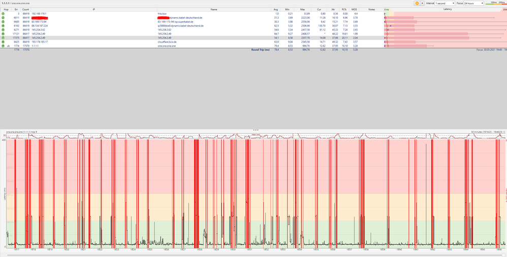

Anbei eine Visualisierung der Paketverluste, sowie Pingspitzen als Plot, sowie Empfangs und Senderichtung  der Docsis Kanäle.
Hierbei ist aufgefallen, dass recht wenige Kanäle zur Verfügung stehen.
Pingplot 31.05.2021Pingplot 31.05.2021Empfangsrichtung01Empfangsrichtung01Empfangsrichtung02Empfangsrichtung02SenderichtungSenderichtung

das sieht nach einem Rückwegstörer aus Frustrierte Smiley Ich glaube nicht, dass es ein neuer Router besser machen würde.
Schicke mir bitte eine PN mit Deinem Namen, der Anschrift, Dein Geburtsdatum und Deiner Kundennummer und sag mir kurz hier Bescheid, wenn Du die Nachricht versendet hast.
Marco
Moin zusammen,
ich gehe von einer Störung im Rückweg aus. Insbesondere die Modulation im Upstream ist auffällig und auch die Pegel meines Erachtens kurz vor "out of range".
Bitte stelle sicher, dass zur Prüfung bzw. Störungsaufnahme das originale Modem angeschlossen wird, damit die Leitungsparameter ausgelesen werden können.
Ausschließen sollten man zudem vor Ort mögliche "Problemkandidaten" wie Antennendose etc. Ich denke, neben der Eingrenzung eines möglichen Rückwegstöreres über die verschiedenen VrP, sollte zumindest auch ein Termin vor Ort stattfinden, ob der Ingress messtechnisch nachzuvollziehen ist.

die Signalwerte sind nicht in Ordnung. Ich möchte gern einen Techniker beauftragen, der sich das vor Ort anschaut. Wenn das für Dich in Ordnung ist, dann brauche ich noch eine Handynummer, damit wir einen Termin vereinbaren können.

die Pegel sehen jetzt wieder gut aus. Das Problem: Seit der Kollege da war, ist die Fehlerrate auf dem Rückweg nach oben geschossen und stört ins Netz. Ich würde ihn gern noch einmal schicken. Bekommst Du über die Hausverwaltung raus, ob und wo es noch einen Kasten gibt? Du sagtest auf dem Dachboden habt ihr nicht geschaut?
