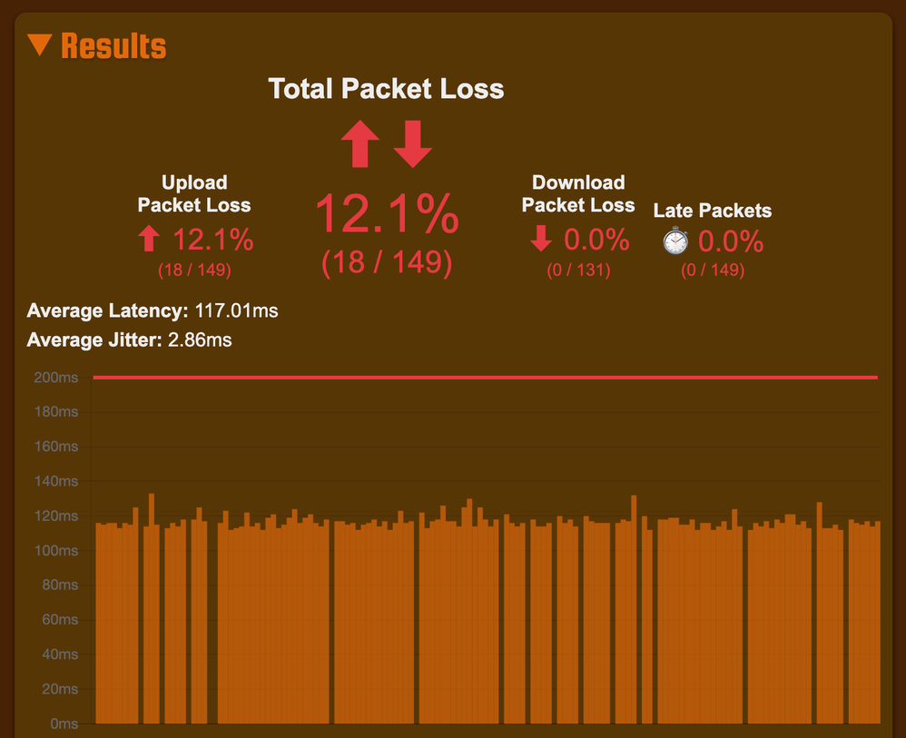

Hi zusammen,
habe massive Paketloss Probleme bei meiner Verbindung und frage mich ob sich einer mal meine Werte anschauen kann.
Habe eine 250 MBits Leitung gebucht und benutze die Vodafone Station 6 (Glaube die heisst so?)
Installierte Firmware: AR01.04.046.04.07_060822_7244.SIP.20.X2
Falls mehr Infos benötigt werden stelle ich diese gerne bereit.
LG, Dario
