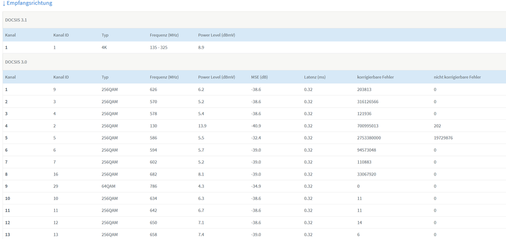

Seit ein paar Wochen habe ich allerdings ständig Paket Loss und Ping Spikes. Online Spiele sind damit quasi unmöglich geworden. Unter "Kabel-Informationen"-"Kanäle" in der FritzBox sind bei zwei Kanälen Millionen von nicht korrigierbaren Fehlern. Bei zahlreichen weiteren Kanälen sind enorm viele korrigierbare Fehler.

Signalpegel posten alle Kanäle aus der Fritte!
Der glubb is a Depp
MH90
Down1Down1Down2Down2UpUp
qam 256 32 db viel zu wenig, und ein Rückwegstörer ist auch noch da, da muss ein Techniker vorbei kommen der den Anschluß überprüft!

Könntest du mir bitte erklären wie die Werte eigentlich aussehen müssten und woran du erkennst, dass eine Rückwegsstörung vorliegt?
die  4 Sendepegel sollten alle auf QAM 64 laufen.
und wenn QAM 32/16/6/4 dort steht wird im ganzen Segment der Upload runtergezogen, damit alle noch a bissel upload haben!
