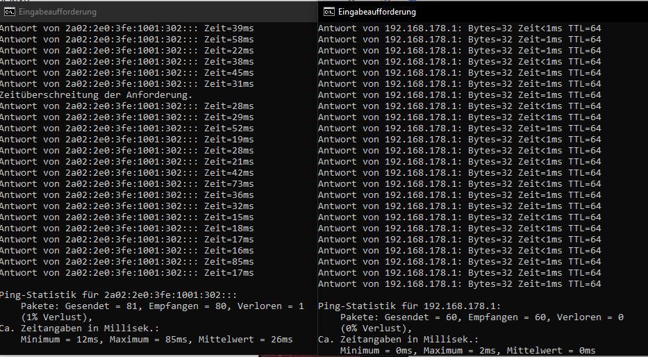

Hier noch ein Screenshot Beispiel bzgl. des Pings (Als Beispiel diente Heise.de)
links der Ping zum Sever und Rechts der Ping vom PC zum Router. Zu sehen ist hier der minimale Ausfall

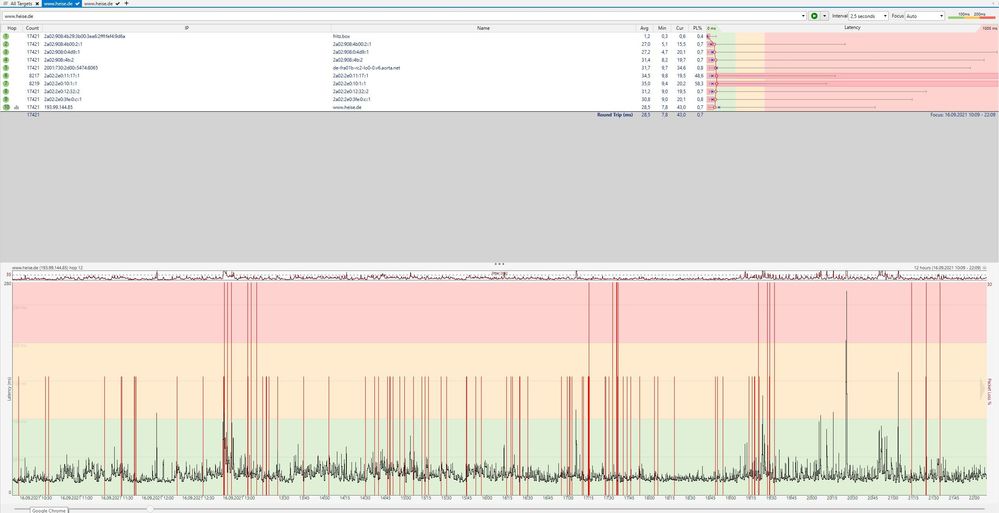

Anbei angabe von Pingplotter - Zeitraum eine Stunde (Bezeichnend für den ganzen Tag) - Rote Streifen = Ausfälle

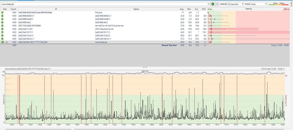

Hier nochmal Ping Plotter von gestern - der Upload läuft mittlerweile besser aber Ausfälle und hoher Ping ist nach wie vor gegeben.

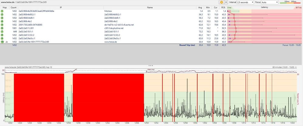

Hier nochmal ein aktueller Pingplotter (dazu sei gesagt, dass derzeit Wartungsarbeiten in Bielefeld laufen - keine Ahnung ob die auch damit zusammenhängen)

lass uns doch gerne noch bis zum 24.09 abwarten. Sollten die Probleme nach den Wartungsarbeiten weiterhin bestehen, nehmen wir eine Störung auf.
Ist das neue Gerät inzwischen bei Dir angekommen?
Die Werte sehen für mich soweit erst mal in Ordnung aus.
