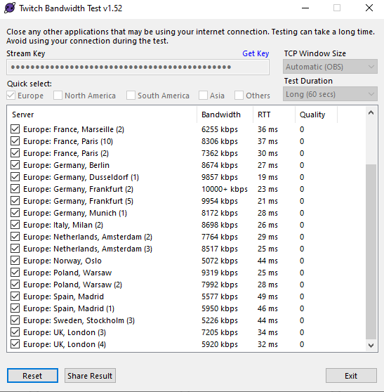

Seit einer weile ist es mir nicht mehr möglich auf Twitch zu streamen da die Verbindungsqualität/Packetloss/Routing etc. so schlecht ist dass der Stream nur noch am Ruckeln ist. Kann sich das jemand mal genauer ansehen?

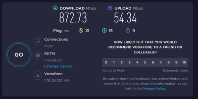

Bei Speedtest.net gibt es keine Probleme mit dem Upload, nur der Download ist etwas zu langsam.

Die Docsis Pegel sind in der Schwitzbox zu finden, ich habe keine.
Ein Upload mit 4 gleichzeitigen Verbindungen und bei einer Dauer von 10 Sekunden funktionier t einwandfrei.
Wird jedoch nur eine Verbindung zum Server benutzt, so bricht die Verbindung nach 561 Sekunden ab. Auch sind minimalistische 5 MBits im Upload zu beobachten.
Weder der Verbindungsabbruch noch die Geschwindigkeit sind akzeptabel.

Ich gebe dir einen Vertauensvorschuß. Immerhin hast du nahe 900MBits im Down und 54MBits im Upstream geschafft.
Mit iperf nur um die 5Mbit bei einem Verbindungsverlust.
