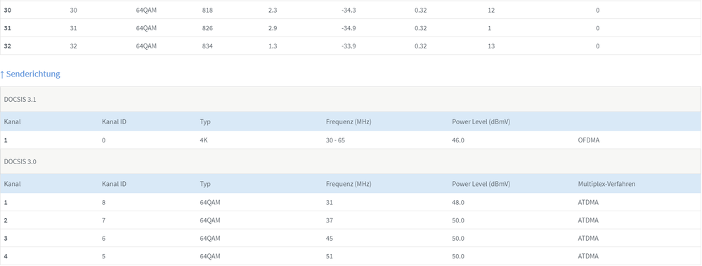

  • Fritzbox Cable 6591, mehrmals rebootet und zurückgesetzt
  • Leih-Gerät von euch

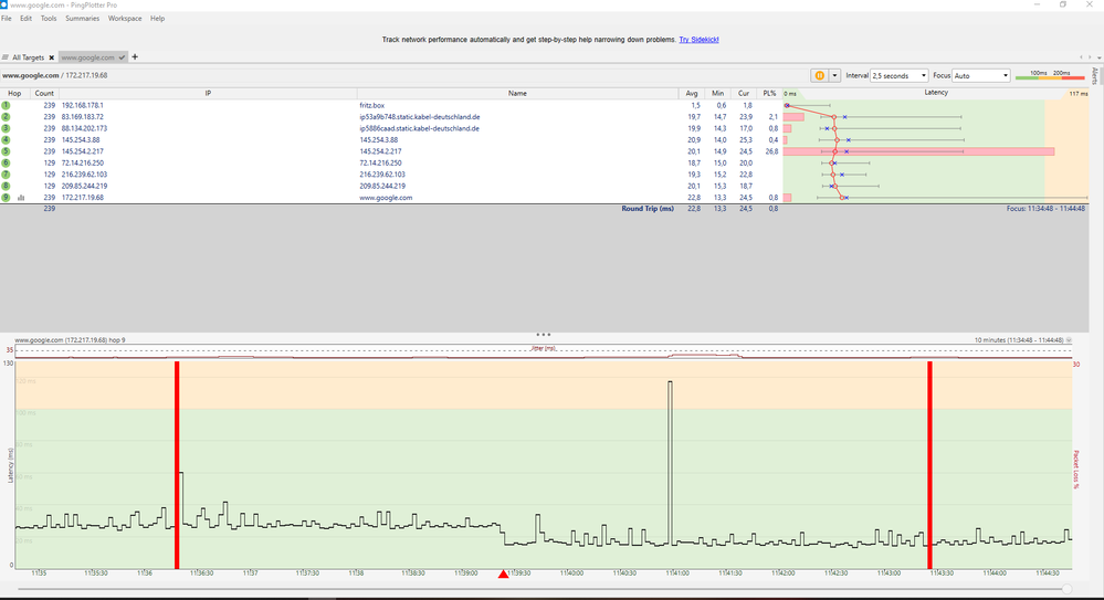

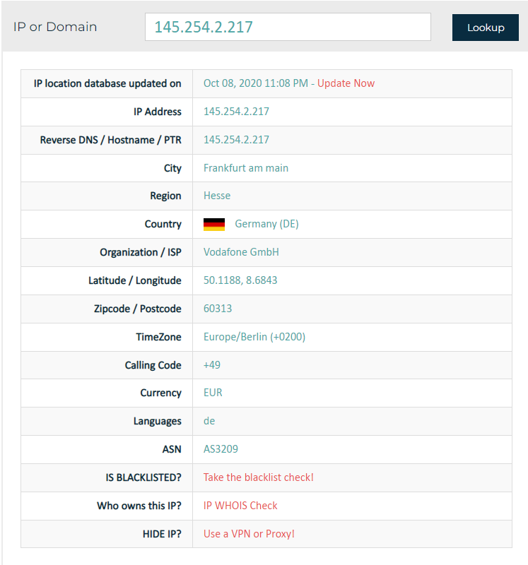

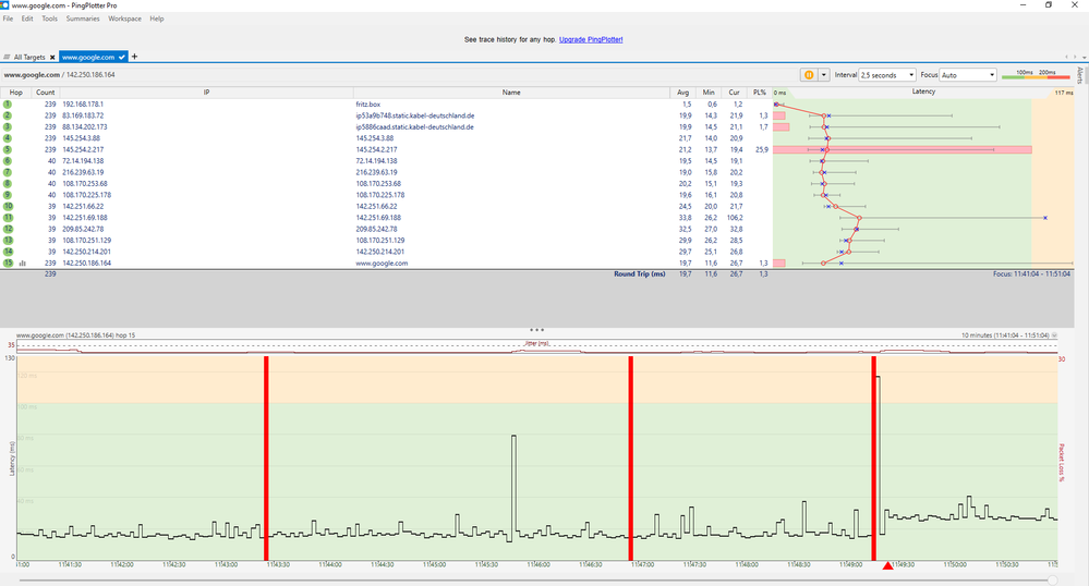

  • Welcher Fehler tritt auf? Download<800Mbit, Upload schwankt von 10-45Mbit (Rückkanalstörer?), Latenz 15ms-7000ms und Packetloss jeden Abend zwischen 5%-25%, nun auch schon Mittags. Auffällig ist fast immer der gleiche Hop auf 145.254.2.217
  • Wie ist Dein Endgerät mit dem Modem verbunden? Gbit LAN per Cat6 Kabel (neue+alte Kabel selbes Problem)
  • Beginn und Zeitraum der Störung? Die Probleme existieren seit Monaten, kommen und gehen aber nahezu auf Tagesbasis oder je nach Uhrzeit. Ich vermute das Netz ist einfach nicht entsprechend dafür ausgelegt, wenn mehrere Nutzer gleichzeitig Ihren gebuchten Tarif auch abrufen wollen oder eine Zweigstelle komplett überlastet ist.
  • Techniker war schon mal ier, im Haus und in der Wohnung kein Problem feststellbar, es sollten dann die Verteiler und Netzknoten durch Vodafone überprüft werden, nie wieder etwas gehört. Das letzte Störungsticket wurde ebenfalls nach 48h geschlossen, angeblich keine Probleme, dabei konnte man Live sehen wie es mit jeder späteren Stunde schlechter wurde.
Im PingPlotter sieht man ganz gut die 145.254.2.217 welche zu euch gehört und dringend mal gechecked werden sollte. Ich verstehe sowieso nicht, warum Vodafone kein aktiveres Screening seiner Knoten betreibt.

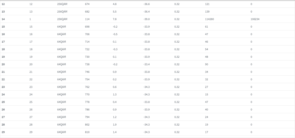

die letzten 2 Tage war soweit alles in Ordnung, einzig die nicht korrigierbaren Fehler auf Kanal 2, 3, 4 und 14 sind weiterhin recht hoch. Wenn ich es richtig vertanden habe, wird hier das gesamte Segment gezeigt, also nicht nur mein Anschluss. Der Paketverlust und Ping ist aber wieder im akzeptablen Bereich.
