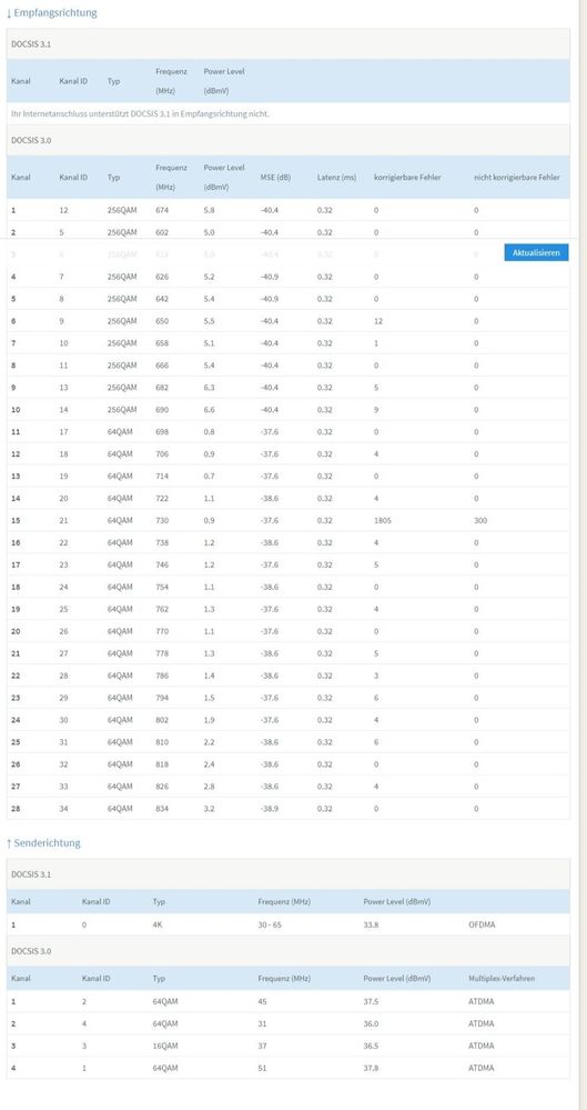

Seit Anfang November gibt es einen sehr hohen Packetloss und eine mießerable Uploadrate. Videokonferenzen im Homeoffice sind nicht möglich. Ebenfalls ist kein Onlinegaming möglich.
Ich hatte im August einen Tarifwechsel auf CableMax 1000, dadurch ist der Downstream auf DOCSIS 3.0 umgeschlatet worden. Der Upstream ist DOCSIS 3.0 und 3.1. Zuvor hatte ich zwei Jahre Red & Phone 1000
im Down- und Upstream DOCSIS 3.1 und nie Probleme.
Anfangs lief CableMax 1000 reibungslos, seit Anfang November keine stabile Leitung mehr möglich.

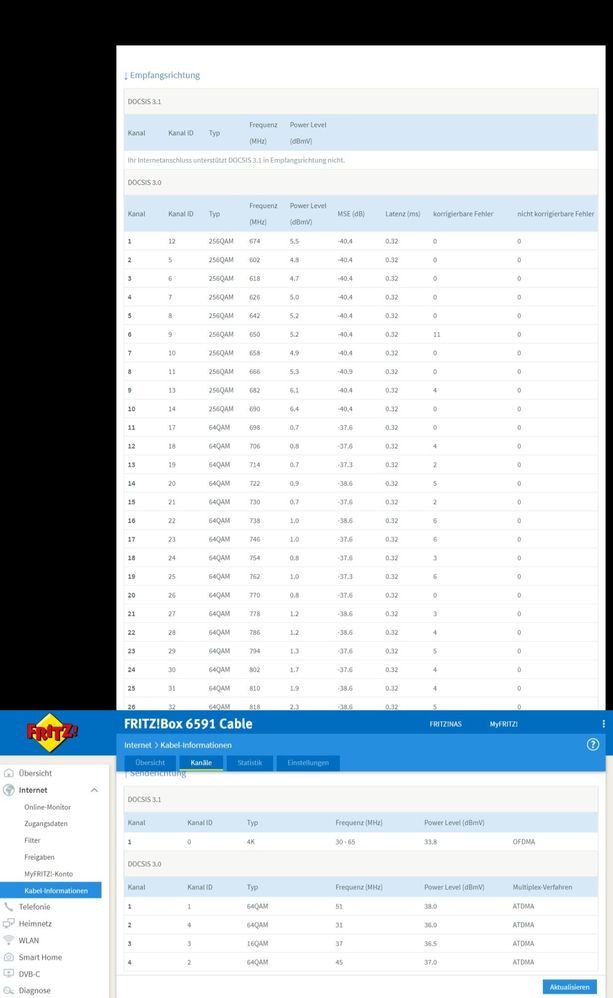

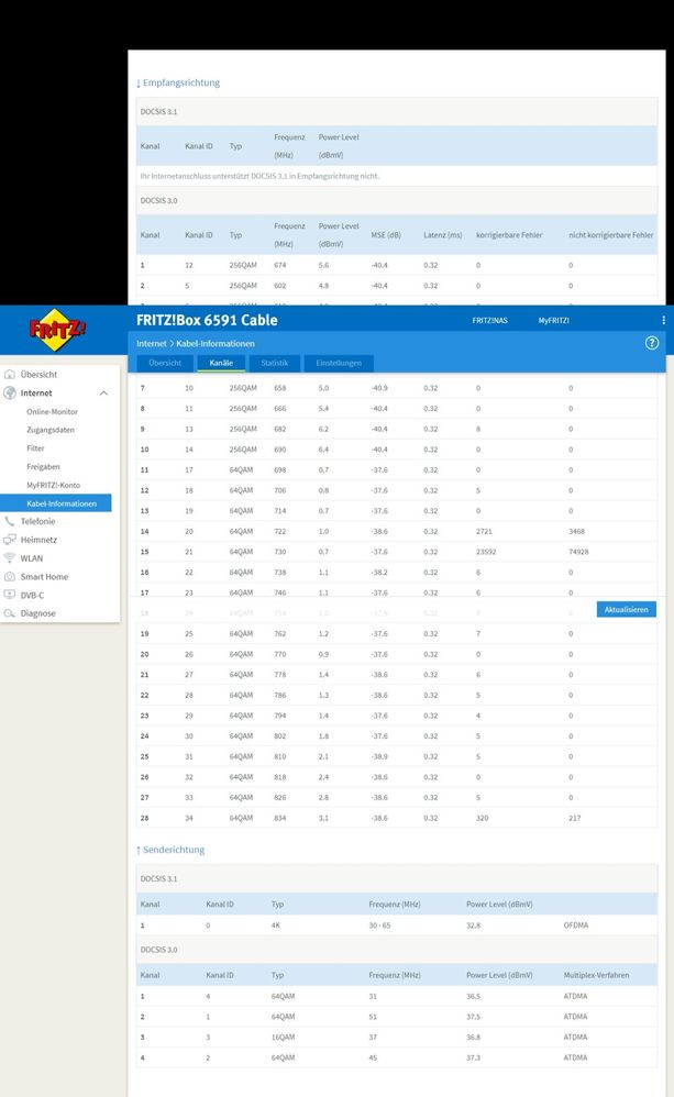

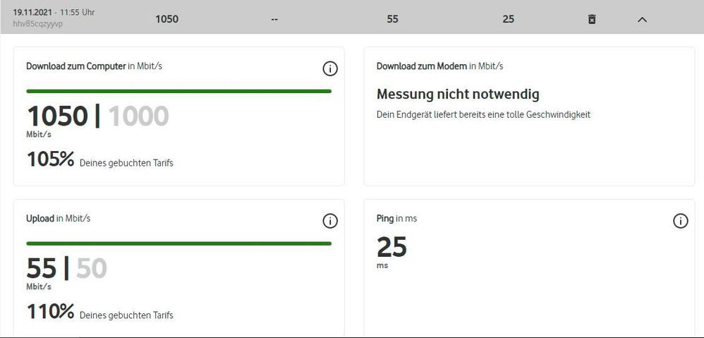

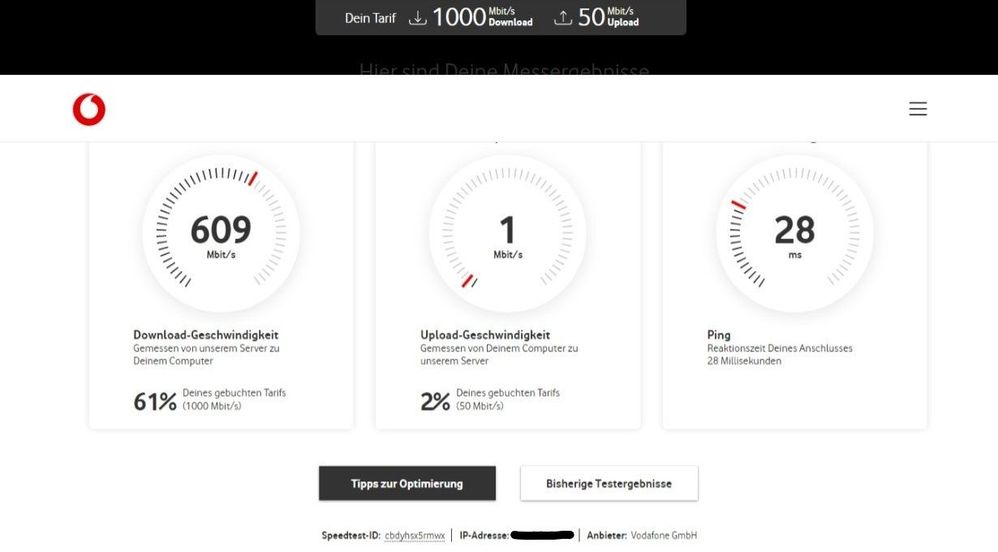

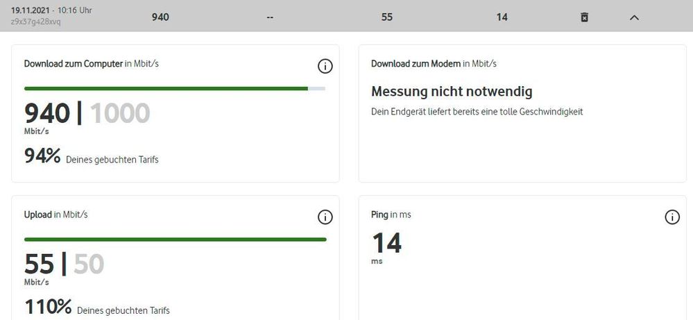

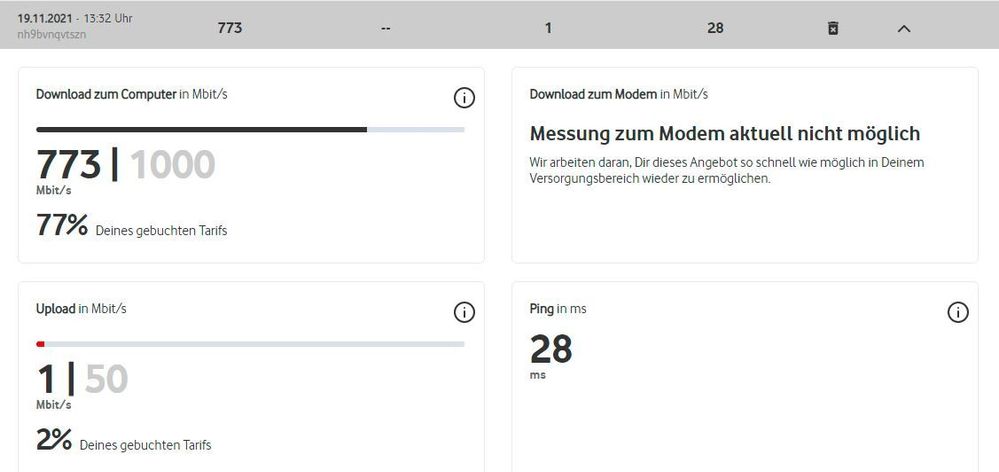

Screenshot von Speedtests (mit Datum und Uhrzeit)

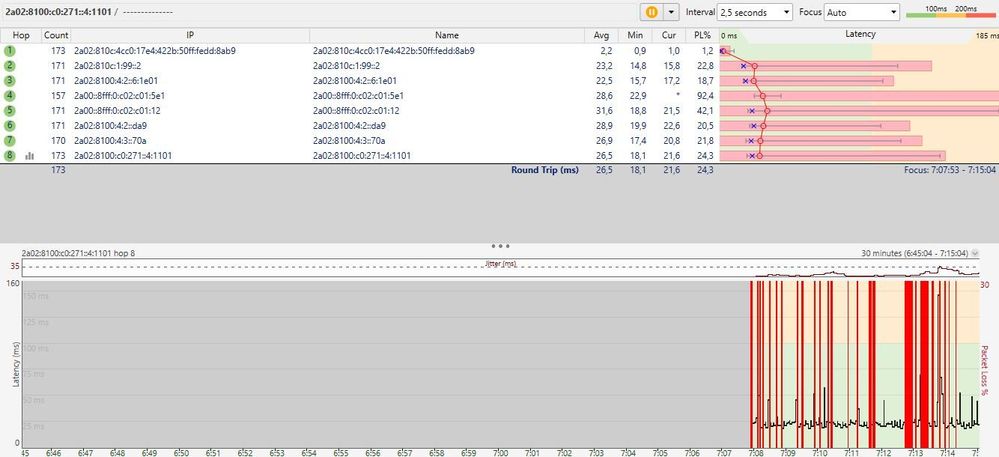

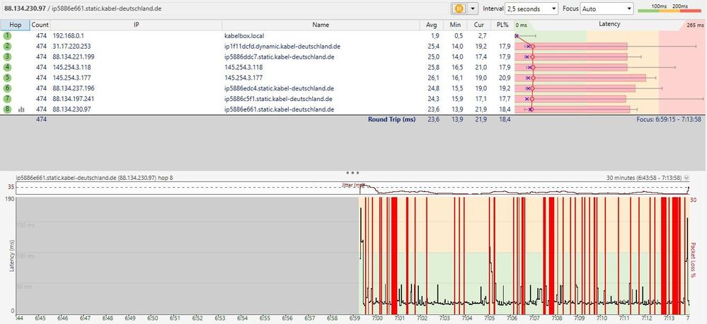

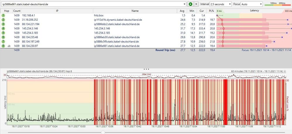

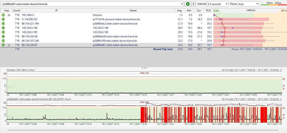

Screenshot Pingplotter-Messungen bei Packetloss

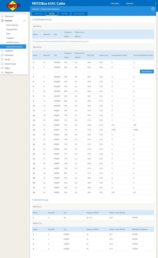

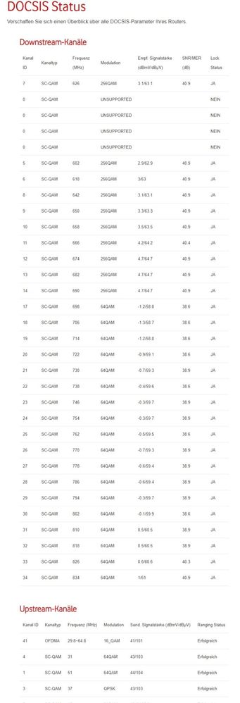

Weitere Screenshots zur Kanalinfo und Speedtest Historie:

Hallo Stephan,
danke dass Du dich gemeldet hast. Das Problem besteht weiterhin, ich habe soeben die PN abgeschickt.

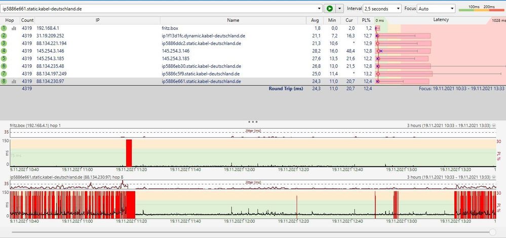

Mittlerweile habe ich rausgefunden, dass nach einem Router Neustart (soft oder hard reboot, bzw auch mal stromlos über Nacht) das Problem nach 2h auftritt.
Bis dahin erhalte ich den vollen Uploadspeed, nach 2h fängt der Paketverlust an und mein Upload ist bei 1-2mbit.  Der Power-Level der Kanäle ändert sich bei Fehler nicht. Auch hatte ich "nicht korrigierbare Fehler" auf
den Kanälen dokumentiert, als diese auftraten war aber voller Uploadspeed vorhanden.
Wie gesagt tritt der Fehler ziemlich genau nach 2h auf.
Anbei gerne eine Screenshot Dokumentation mit Fritzbox Werten, PingPlotter und Speedtest.
19.11.2021 - 10:17 Uhr - Leitung ok
19.11.2021  - 10:50 Uhr - Paketverluste und Fehler
19.11.2021 - 11:18 Uhr - Router neustart
19.11.2021  - 13:18 Uhr - Paketverluste und Fehler
19-11-2021_1017_ok_pingplotter.jpg19-11-2021_1017_ok_powerlevel.jpeg19-11-2021_1017_ok_speedtest.jpg
19-11-2021_1050_error_pingplotter.jpg19-11-2021_1050_error_powerlevel.jpeg19-11-2021_1050_error_speedtest.jpg
19-11-2021_1318_error_pingplotter.jpg19-11-2021_1318_error_powerlevel.jpeg19-11-2021_1318_error_speedtest.jpg

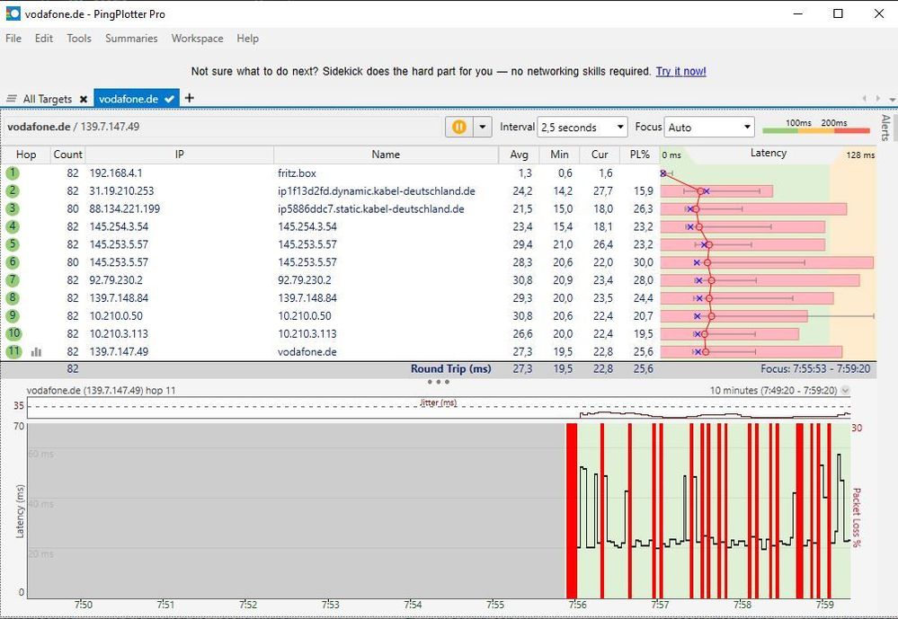

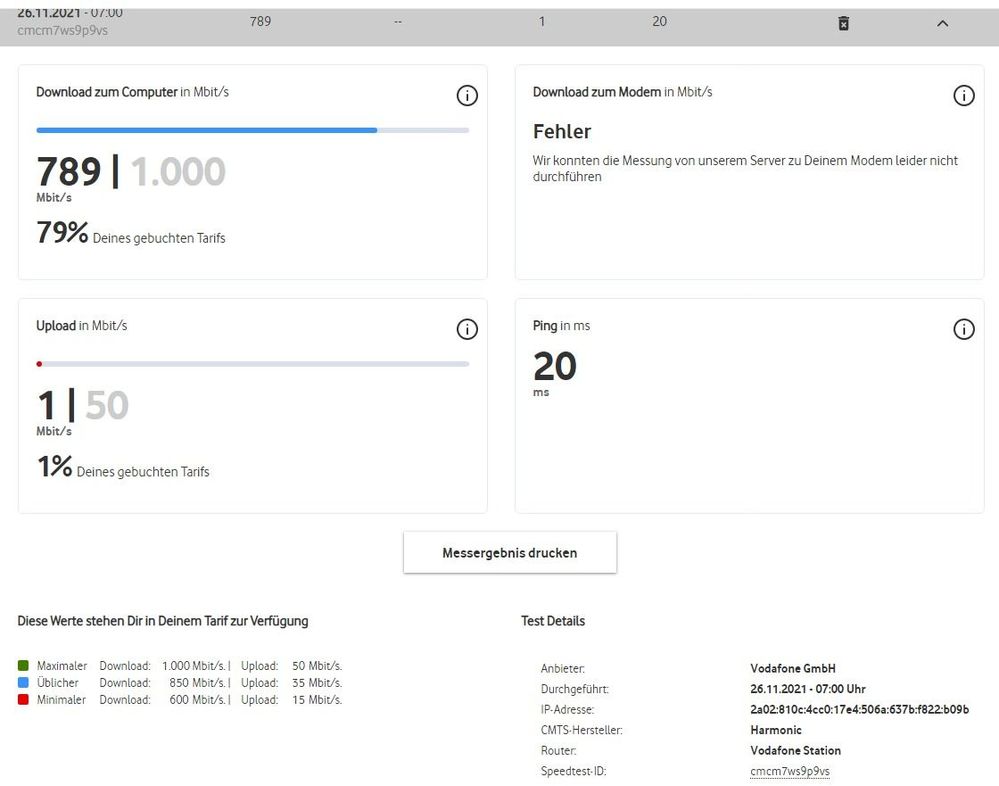

Als weitere Ergänzung zur Störungsmeldung gerne die Information, dass das Problem weiterhin besteht und auch mit der Vodafone Mietbox auftritt.
Diesmal sind die Paketverluste im IPv4 und IPv6 Netz dokumentiert.
26-11-2021_070927_fail_kabelbox (2).jpeg26-11-2021_070927_fail_ping4.JPG26-11-2021_070927_fail_ping6.JPG

hm, die Timeouts und co. sind relativ hoch,- wollen wir das mal an den Außendienst geben?
