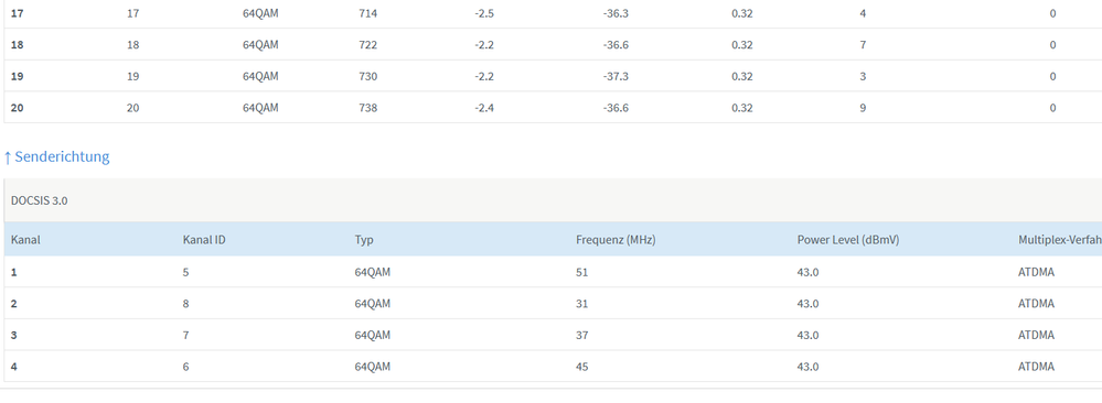

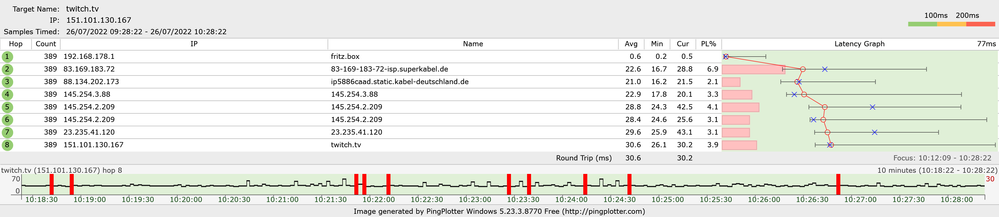

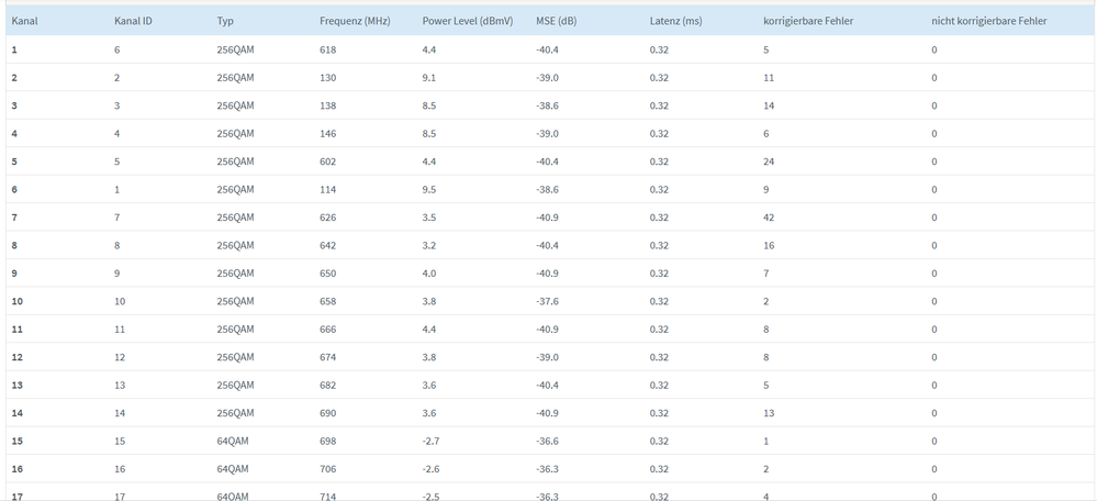

  • Welcher Fehler tritt auf? Massiver Packetloss,  mit bis zu 100% (siehe unten). Alles was auf gute Latenz angewiesen ist funktioniert nur minder (Zoom, Discord, Online-Spiele)
  • Wie ist Dein Endgerät mit dem Modem verbunden? LAN
  • Beginn und Zeitraum der Störung? Letzte Woche
Router wurde vom Strom genommen, neugestartet, aktualisiert, alle Verbindungen erneuert etc.. Die Internetgeschwindigkeit ist da wo sie sein soll, nur bringt mir das nichts, wenn ich ab und an Lagspikes von 5-8 Sekunden habe.

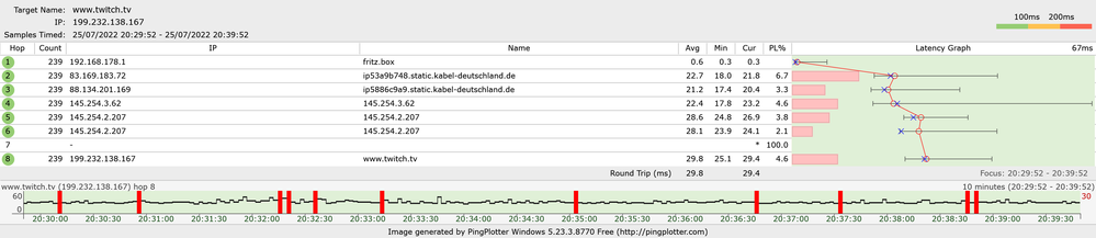

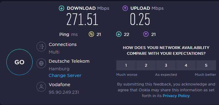

twitch.pngund einmal von heute. Router wurde zwischenzeitlich auf Werkseinstellungen zurückgesetzt.
Scheint als wäre ein Teil des Problems der Upload.
