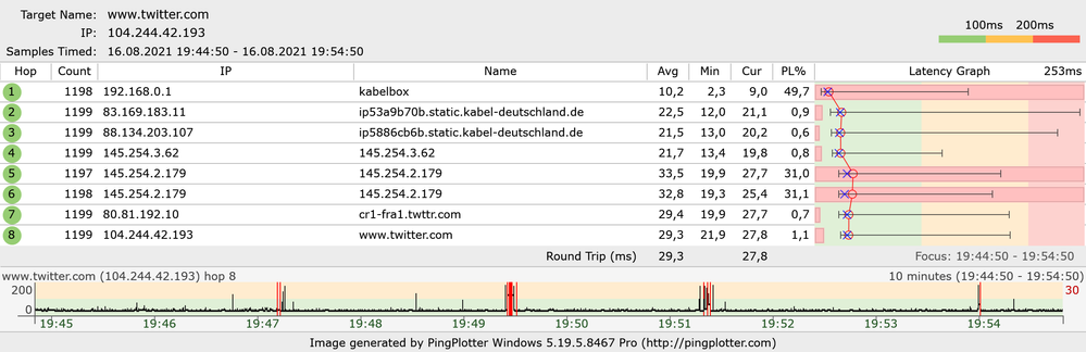

seit etwa Anfang August habe ich spürbaren und messbaren Packet loss in meiner 100er Verbindung. Die ganzen Monate davor hat es tadellos funktioniert. Leider führen die Packet Losses dazu, dass dauernd meine Remote-Desktop-Sitzung zu meinem Arbeitsrechner abbricht, was derzeit etwa 15x am Tag passiert und wirklich EXTREM nervig ist.

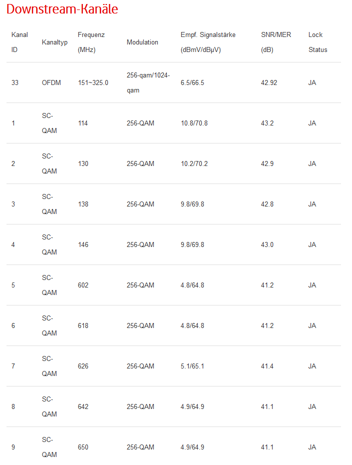

  • Lade dazu noch einen Screenshot von den Signalwerten hoch. Diese findest Du in der Benutzeroberfläche Deines Kabelrouters über 192.168.0.1 bzw. über 192.168.178.1 bei der Fritzbox. Siehe Screenshots unten

Auffällig finde ich, dass es teilweise schon fast "regelmäßig" im Minutentakt passiert ... 😞

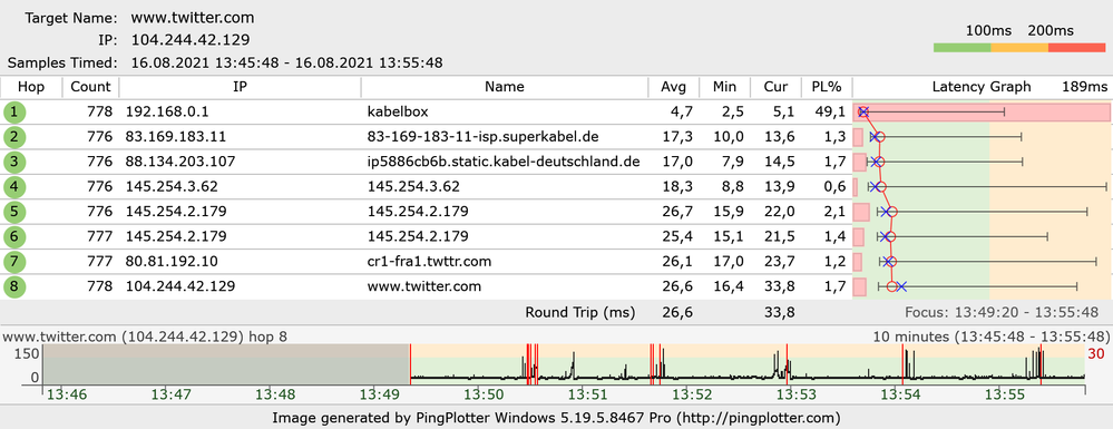

Alle PingPlotter-Aufzeichnungen sind vom 16.08.2021, Uhrzeiten stehen im Screenshotwww.twitter.com_2021_08_16_fritzbox.pngwww.twitter.com_2021_08_16_kabel.pngwww.twitter.com_2021_08_16_repeater.pngKanäle_1.PNGKanäle_2.PNGKanäle_3.PNGKanäle_4.PNG

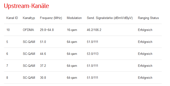

hier sind am Anschluss einige Signalwerte im Upstreambereich nicht in Ordnung.
Da andere Modems im Umkreis diesen Fehler nicht aufzeigen, möchte ich Dir gerne einen Techniker schicken, der das mal vor Ort prüft.

die Signalstärke deiner DOCSIS 3.0 Uploadkanäle sind grenzwertig (siehe Anhang) warte bitte bis sich ein VF-Mod in deinem Beitrag meldet um deinen Anschluß zu prüfen, hier wird der Verstärker neu eingepegelt werden müssen.

Die Docsis Upstream Signalstärken sind ja schon recht hoch, kann das nur ein Hardwareproblem sein?

Sind denn die Docsis Werte in Ordnung? Nach meiner Recherche und dem was @Gelöschter User  eingangs meinte, müsste man ggf. den Hauseingangsverstärker ersetzen, da die Upstream Werte zu hoch sind.

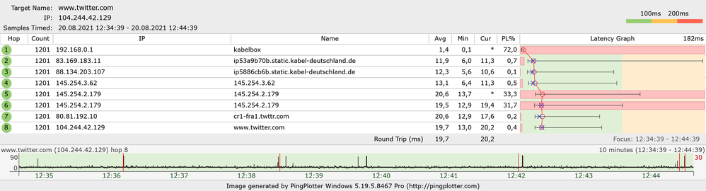

ich hatte heute die Möglichkeit, via LAN-Kabel zu arbeiten und auch PingPlotter laufen zu lassen. Leider kam es auch hier zu Packet losses, welche meine Remote-Desktop-Sitzung zum Reconnect gezwungen haben.
Damit ist es für mich endgültig ein Hardware-Problem. Ideen?

Die Verkabelung habe ich noch nie angefasst, die Internetproblem ist seit Anfang August (vorher ging es) und im Modem werden eindeutig zu hohe Docsis Upstreamwerte angezeigt, von daher wäre es schon ein Ding wenn der Techniker es auf mich schiebt 😉
