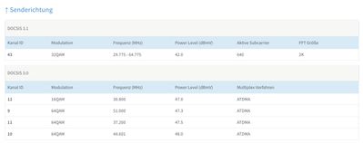

Hier die Senderichtung. Danke für den Hinweis.

Die -29dB sind ja bei 64QAM, dachte ab -26,1 ist das in Ordnung, oder ist das nicht mehr up to date?

ich hatte eine 6490 die ging bei 29 db in Dauerbootschleife!

Techniker war da:
1. Modemwerte sind eigentlich in Ordnung
2. "nicht korrigierbare Fehler" hat jeder in der Fritz.Box, das ist normal
3. Eine neue FritzBox kann er mir nicht dalassen, weil ich im Business-Tarif bin, und daher das alte Modell nehmen muss oder die Hotline anrufen soll (die konnte mir auch nicht helfen, nur wenn ich einen neuen Vertrag mit höherem Grundbeitrag abschließe)
Ich stimme der Einschätzung nicht zu, bin aber nicht der Experte. Was mir auffällt, dass gerade im unteren Frequenzbereich viele nicht korrigierbare Fehler auftreten.
Jemand eine Idee?
