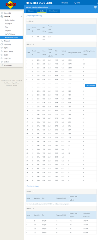

Der Anschluss funktioniert i.d.R. ziemlich gut. Jedoch habe ich seit ca. 10 - 12 Wochen das Problem,
dass es in unterschiedlichen Zeitabständen zu Latenzproblemen und Packetloss kommt. Dies ist auch
beim arbeiten sehr hinderlich, da es zu Störungen bei RDP also auch bei Citrix, Webex und Jabber führt.
Bundesland: Rheinland-Pfalz Postleitzahl: 66482
Vertrag: Red Internet & Phone 1000 Cable
Leih-Gerät: FritzBox 6591 Uptime seit 16.05.2023 12:29 Uhr
Fehler:
Packetloss zu unterschiedlichen Zeiten. Siehe Screenshots. Das Protokoll wurde mit der OPNSense Firewall erstellt, welche als Exposed Host als einziges Gerät direkt mit FritzBox über ein CAT7 Kabel verbunden ist.
Die Länge des Kabels beträgt drei Meter. Über die gleiche Firewall wird auch eine Fritzbox angesteuert, welche
den DSL der Telekom bedient. Dort treten keine Fehler auf. Die Engeräte laufen über eine Gigabit Netzwerk direkt über entsprechende Switches an die Firewall und haben keine Probleme. Die Geswindigtkeit des Anschlusses ist im Rahmen der Auslastungsabweichung stets in den oberen 700 - 900 MBit. Nur die Abbrüche durch den auftretenden Packetloss nerven. Den Netzassistenten sind keine Störungen bekannt.

Einige dBmV Werte der 64 QAM Kanäle sind zu hoch. Da muss ein Techniker vorbeikommen. Außerdem fehlt dir der DOCSIS 3.1 im US.

Der Techniker war da und hat etwas an den Frequenzen eingestellt.fb6591cable.drintra.de_ (1).png
