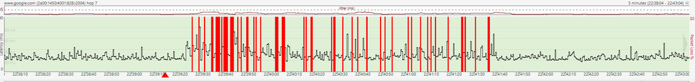

wir sind vor 2 Wochen umgezogen und seit dem haben wir massive Probleme was Packetloss angeht.
Wir haben 100% Paketverlust alle 10-30 Minuten. Es gibt Ausnahmen bei denen das Internet für 1-2 Stunden stabil bleibt, aber das passiert nur selten.
PLZ: 73529
Ort: Herdtlinsweiler
Problem besteht seit: 2 Wochen (Umzug)
Wenn die Störung gerade da ist, funktioniert nicht einmal eine einfach Website laden.
Das Problem besteht im WLAN und mit LAN Verbindungen. Es liegt nicht am Endgerät.
Ping ist stabil und wenn gerade kein Packetloss besteht, ist die Verbindung einwandfrei.

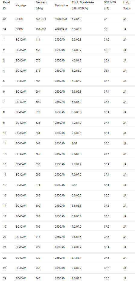

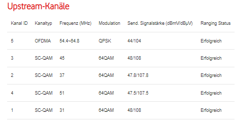

Im Anhang sind Screenshots von Pingplotter, vom DOCSIS Status und von der Diagnose auf kabelbox.loacal
Diagnose
Pingplotter mit Pings auf google.com
Downstream Kanäle
Upstream Kanäle
Zu dem Screenshot mit der kabelbox.local Diagnose muss ich aber sagen dass ich diese gestartet hab als mal wieder der Packetloss begonnen hat. Wenn ich ihn mache während keine Störung besteht zeigt es keine Probleme.
Falls jemand andere Screenshots haben will, dann sagt bescheid.
