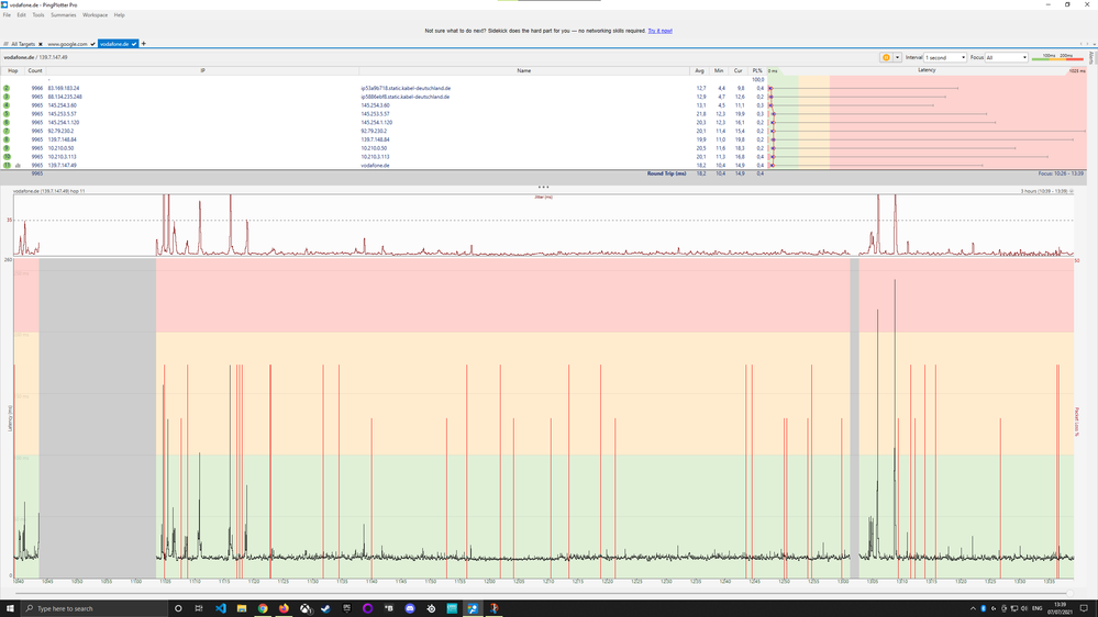

Hallo zusammen,
ich habe aktuell den Vertrag Vodafone CableMax 1000 und habe anscheinend mal wieder Verbindungsprobleme.
Beim Videotelefonieren für die Arbeit setzt dauernd der Ton und das Video aus, beim Spielen (besonders Abends) gibt es Regelmäßig Loss und Choke (speziell CSGO), was online FPS Spiele weniger spaßig gestaltet.
Der Router wird in der Regel mehrmals am Tag neugestartet. Das scheint dann subjektiv die Qualität zu verbessern, aber das kann ja keine Dauerhafte Lösung sein.

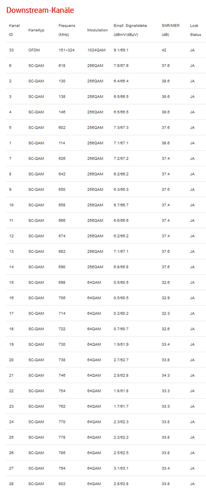

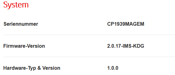

Hier sind ein paar PingPlotter-Screenshots zu google und Vodafone.de, sowie die Pegel innerhalb der Vodafone Station und ein Bild der Firmware und Hardware Version.
Ich lasse die Messungen weiter laufen, und erwarte, dass sie besonders zur Feierabendzeit deutlich schlechter werden.

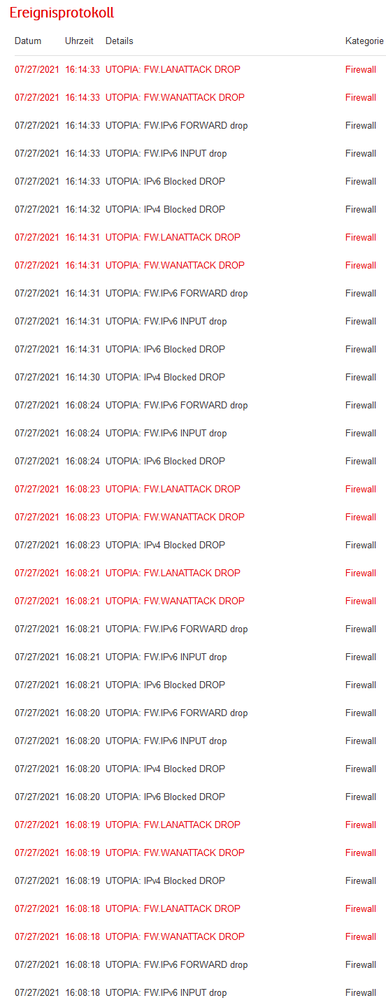

Hier ist mal noch ein Screenshot von meinem Ereignisprotokoll im Router, im Anhang ist alles was ich rauskopieren konnte als .pdf Datei.

Wenn in der Firewall etwas gedroppt wird, wird das Modem nicht neu gestartet. Das hat damit nichts zu tun. Laut Modem wird die Verbindung vom Strom getrennt. Zumindest steht dies so im Log. Ziehst Du nach dem Abbruch nochmal den Stecker? Zeitgleich schwanken die Pegel im Downstream. Wurde bei dem Test per LAN das WLAN deaktiviert?

da ging es wohl mehr um WLAN-Abbrüche. In der Vergangenheit gab es auch mal Drucker die das WLAN in die Knie gezwungen haben. Aber bei Dir startet die Box neu. Das ist schon komisch. Die Signale am Modem sind soweit in Ordnung. Kann ich den Router für Dich einmal tauschen?
