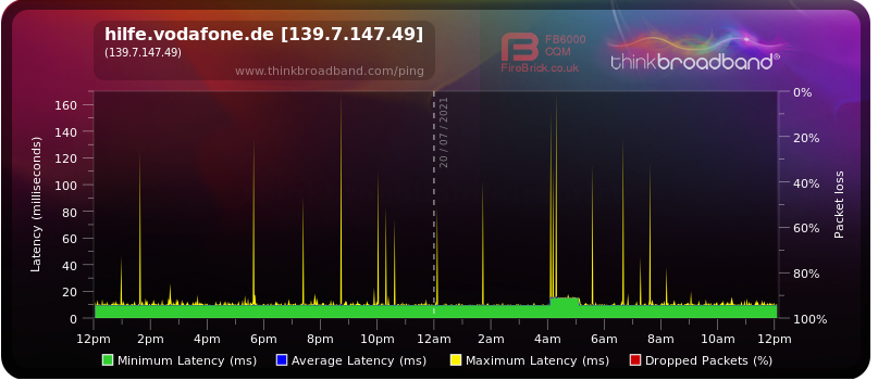

Laut Pingplotter sieht allerdings alles ganz gut aus. Die Bilder sehen beständig aus, Loss von weniger als 1 %. Zumindest dieses Problem ist wohl beseitigt.

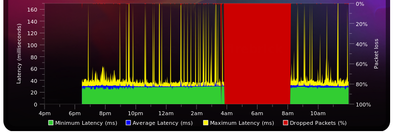

Nur wenn ich Broadbandqualitytest zu meinem Router bzw packetlosstest durchführe sehe ich wie schlecht die Leitung zu/ von meinem Router zu sein scheint.

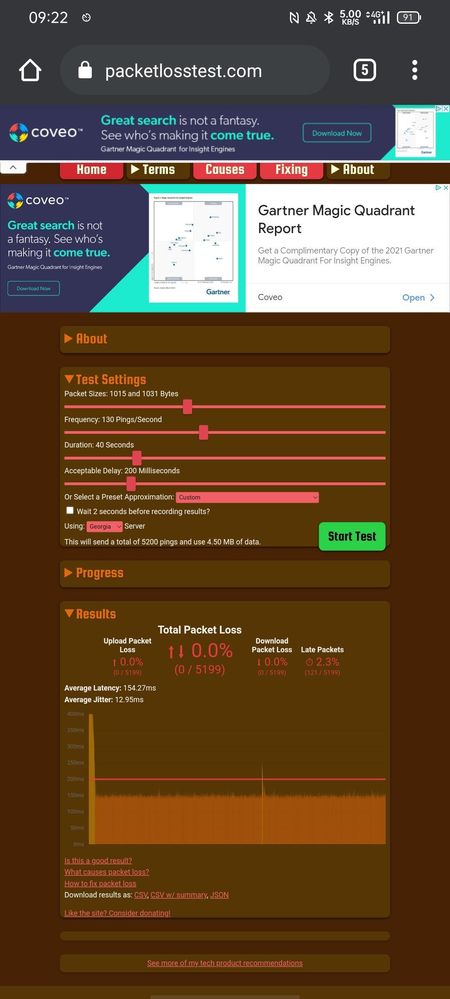

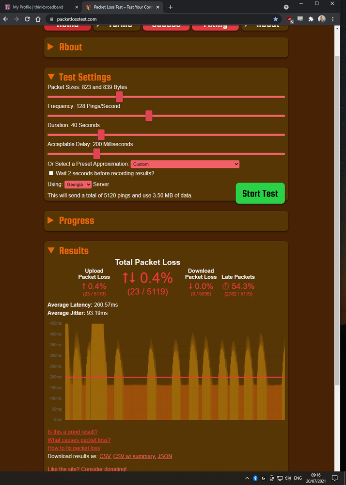

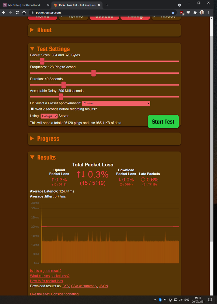

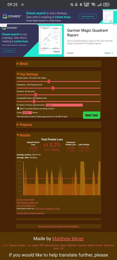

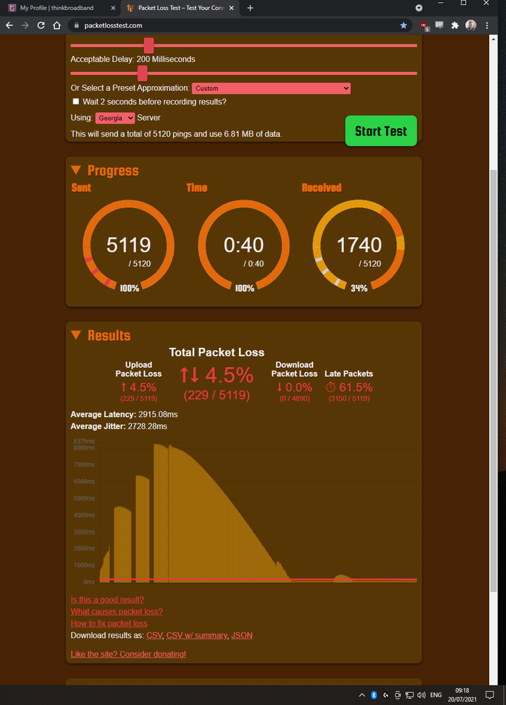

Wie ich heute durch ausprobieren herausgefunden habe wird die Problematik mit zunehmender Packet-Größe schlimmer (siehe Screenshot-Reihe von packetlosstest.com). CSGO z.B. hat eine Packet-Größe von bis zu 1200 Byte, was es unspielbar macht.
Nachdem mir aber hier ja gesagt wird, dass meine Leitung dann halt "phasenweise schlecht" ist, und man da nichts machen kann, werde ich mich mal in Richtung Sonderkündigung schlau machen müssen.
BQM zur IPv6 von meinem Router: ständig Ping-spikes / packet delayBQM zur IPv6 von meinem Router: ständig Ping-spikes / packet delayBQM zu vodafone.de gute QualitätBQM zu vodafone.de gute Qualitätpacketlosstest.com bei niedriger packet-Größe, akzeptable Qualität (LAN PC)packetlosstest.com bei niedriger packet-Größe, akzeptable Qualität (LAN PC)packetlosstest.com bei  mittlerer größe: schlechte Qualität  (LAN PC)packetlosstest.com bei mittlerer größe: schlechte Qualität (LAN PC)packetlosstest.com bei großer packet-größe, sehr schlecht  (LAN PC)packetlosstest.com bei großer packet-größe, sehr schlecht (LAN PC)packetlosstest vom Handy über LTE, sehr gute Qualitätpacketlosstest vom Handy über LTE, sehr gute Qualitätpacketlosstest.com vom Handy über WLAN: schelchte Qualität (gleich wie über LAN)packetlosstest.com vom Handy über WLAN: schelchte Qualität (gleich wie über LAN)
