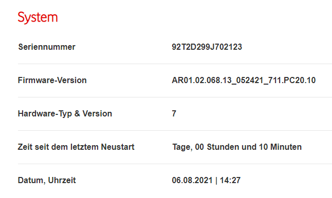

Hier sind ein paar PingPlotter-Screenshots zu google und Vodafone.de, sowie die Pegel innerhalb der Vodafone Station und ein Bild der Firmware und Hardware Version.

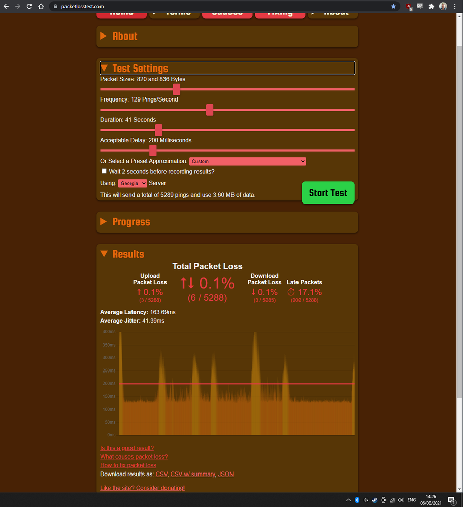

So, der neue Router ist hier und angeschlossen.
Auf jeden Fall kann man sich jetzt schon im Webinterface einloggen, ohne, dass er neustartet. Das ist schon ein kleiner Erfolg.
Bei Packetlosstest.com scheintder Packet-Loss scheint besser geworden zu sein, sogut wie 0. Allerdings gibt es weiterhin diese "Ping-Spitzen". Bei jedem der letzten 4 Läufe sind die aufgetaucht, genau wie bei den anderen Routern. Ein Beispiel ist weiter unten.
Broadbandqualitymonitor ist angeschmissen zur neuen Router-IPv6 und läuft im Hintergrund, mal schauen wie sich das Bild da zeigt.
Bezüglich der Techniker: Mir ist ja bewusst, dass ihr hier im Forum nichts dafür könnt, trotzdem danke für die Entschuldigung. Eine Gutschrift wäre aber sicherlich trotzdem noch gerechtfertigt.
Ich melde mich dann nochmal, wenn der Broadbandqualitymonitor ein paar Daten hat.
Viele Grüße und schönes Wochenende,
Peter
Packetlosstest dot com: Bessere Packet-Loss-Situation, Ping-Spitzen sind immer noch da.Packetlosstest dot com: Bessere Packet-Loss-Situation, Ping-Spitzen sind immer noch da.Neuer RouterNeuer Router
