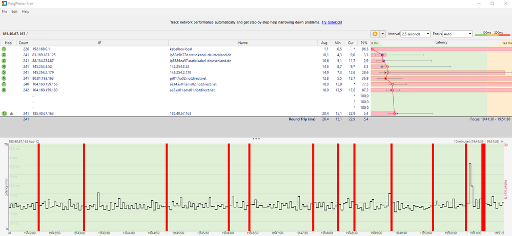

    • Packetloss bei allem was Online abläuft. Das äußert sich insofern, dass ich in diversen Spielen bei ansonsten gleichbleibendem Ping immer wieder ein kurzes Standbild habe. Das Problem tritt auch bei Uni Veranstaltungen über Zoom, sowie über Discord auf.

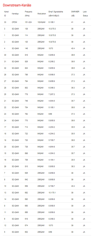

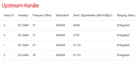

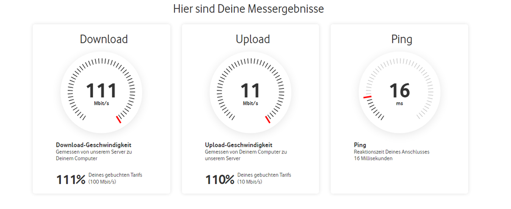

Anbei sind die Signalwerte des Routers, sowie einige Screenshots von einem Pingplotter.
Danke schonmal im Vorraus.Downstream Kanäle.pngPingplotter Google.de.pngPingplotter League of Legends.pngPingPLotter.pngUpstream Kanäle.pngSpeedtest.png

der Router wechselt hier die Frequenzen und hat eine leichte LTE Einstrahlung.
Das sollte sich mal ein Techniker vor Ort anschauen. Wäre das in Ordnung und kommt der Kollege mit Dir an die Hausanlage? Die Ursache scheint in unserem Zuständigkeitsbereich zu liegen. In dem Fall ist der Einsatz für Dich auch kostenfrei. Nur der Techniker zum vereinbarten Termin niemanden antrifft und keinen Zugang erhält, berechnen wir den Einsatz mit 99,50 €.
