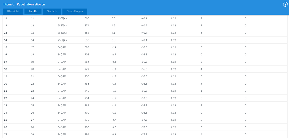

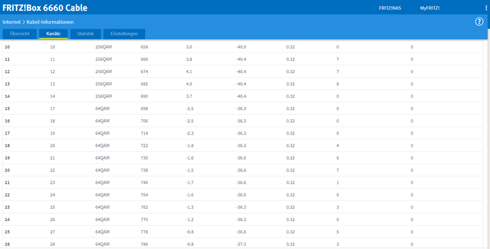

  • Lade dazu noch einen Screenshot von den Signalwerten hoch.

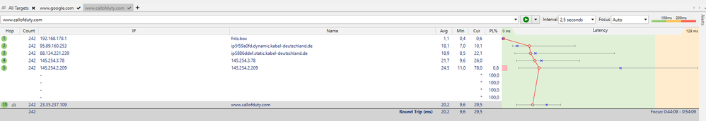

PingPlotter forced IPv4 auf www.google.de (2,5 sec intervals):
PingPlotter forced IPv4 auf www.callofduty.com(2,5 sec intervals):

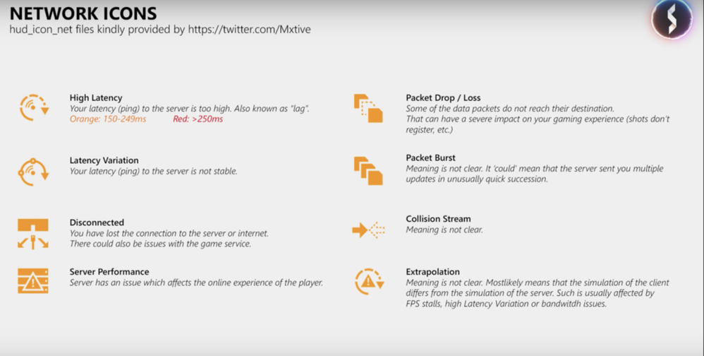

Was ist RubberBanding & PacketBurst und wie wird das in welcher Einheit gemessen?
Bei dem von dir erwähnten Ampelsystem kann ich nichts ableiten.

Die Bedeutung ist nicht klar aber heißt, dass es sein könnte das der Server dir ungewöhnlich schnell Updates zuschickt die nicht aufgenommen werden können und somit zu "Laggs" bzw. zu Rubberbanding führen. Es gab viele Beiträge zu genau dem selbem Thema und komischerweise alle nur bei VF. Ich gehe davon aus, dass Vodafone massiv überlastet ist, da ich bemerkt habe das Spätnachts oder früh einigermaßen funktioniert aber das Problem dennoch auftritt.

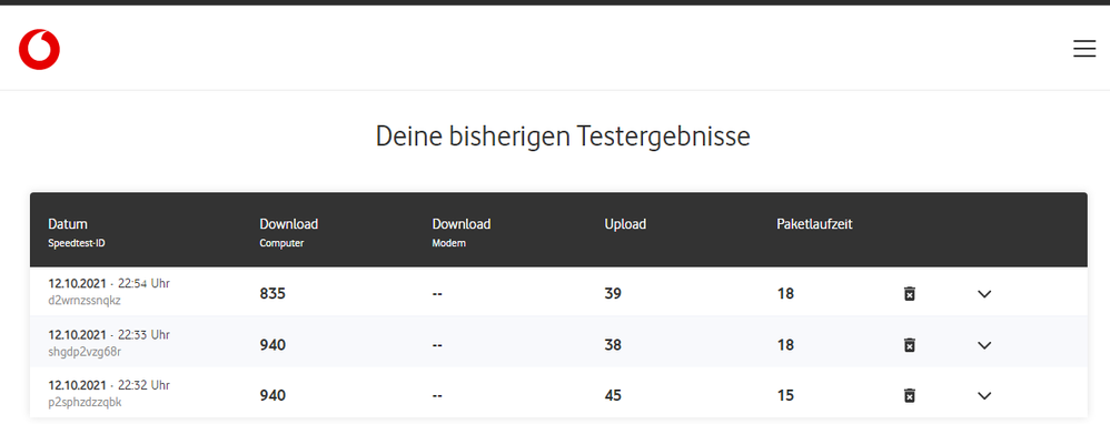

Dein Upload VF Speedtest sieht aber besser als 15MBit aus.
Der  - mir wenig sagende Screenschot - besagt das du einen "High Latency" hast, der in deinem Pingplotter jedoch screenshot nicht ersichtlich ist.

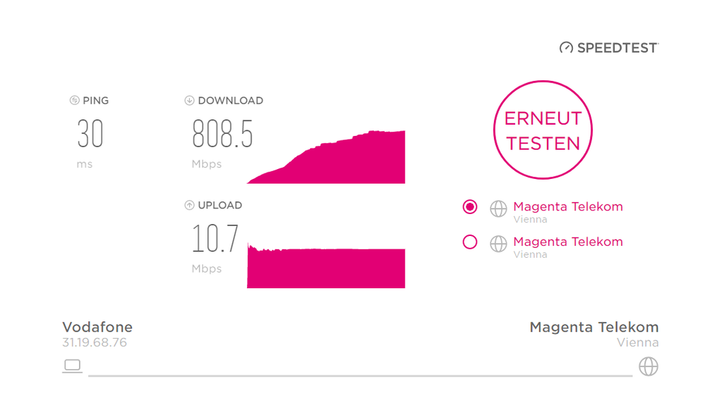

Ich empfehle dir den Chip oder den Magenta speedtest da dort der Verlauf des Uploads dargestellt wird. Ein langsamer Anstieg des Uploads ist für deine Spiel nicht sonderlich förderlich. Ich jabe keine Ahnung wie groß das zu übertragene Packet ist. ICMP (56bytes) also ping ist was anderes als tcp wo jedes übertragene Packet (8kBytes??) bestätigt werden muß. VF hat da so seine Probleme. Du kannst mit Wireshark deinen Verkehr mitschneiden.

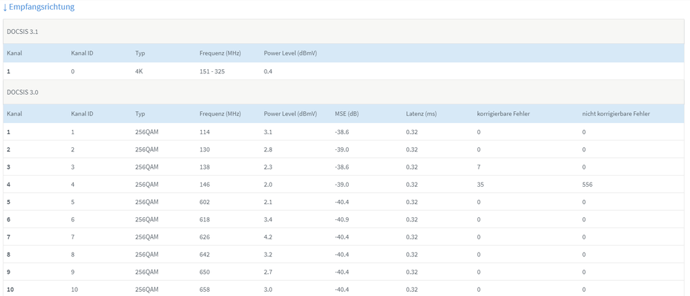

Du mußt einige Speedtests laufen lassen. Zudem sind bei einem schlechten Upload Verlauf auch deine Upload Modemwerte zu dokumentieren. Beide screenshots sind zu posten.

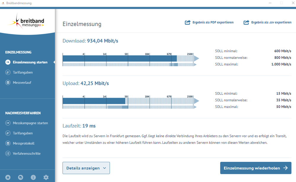

Hi,
vorerst danke für deine Hilfe, ich habe nochmal verschiedene Speedtests durchgeführt:
Mehr anzeigen

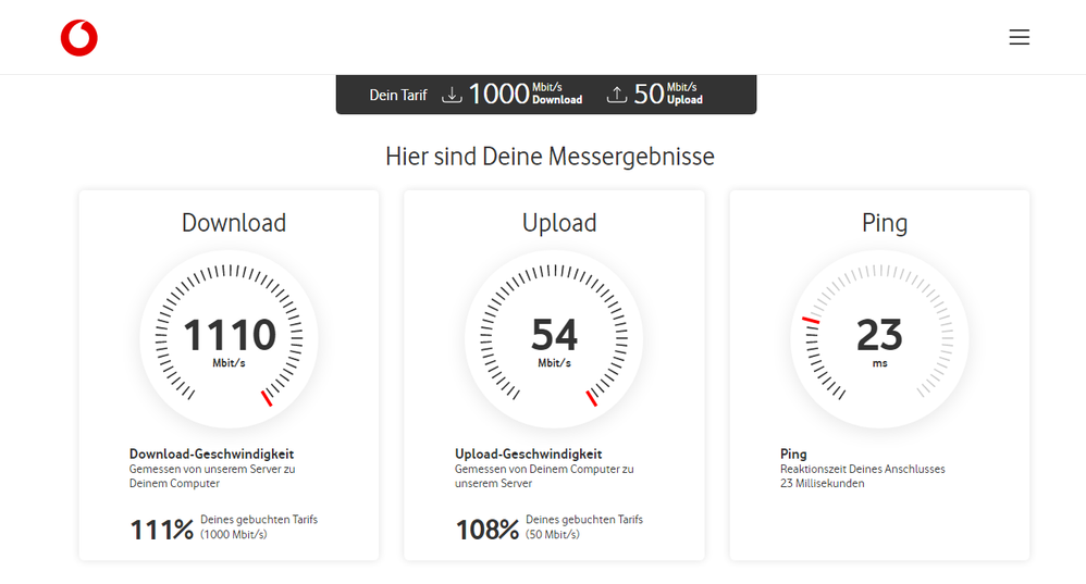

Speedtest Vodafone:
Hier ist mir nur aufgefallen, dass der Upload oft auf unter 10 Mbits springt aber im Endergebnis trotzdem 50 anzeigt.
Mehr anzeigen

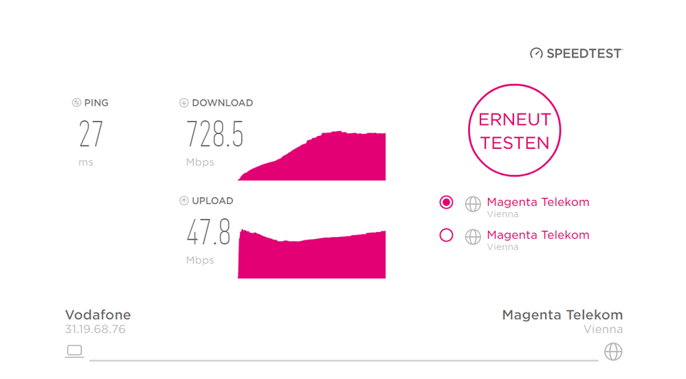

Speedtest Magenta 1
Mehr anzeigen

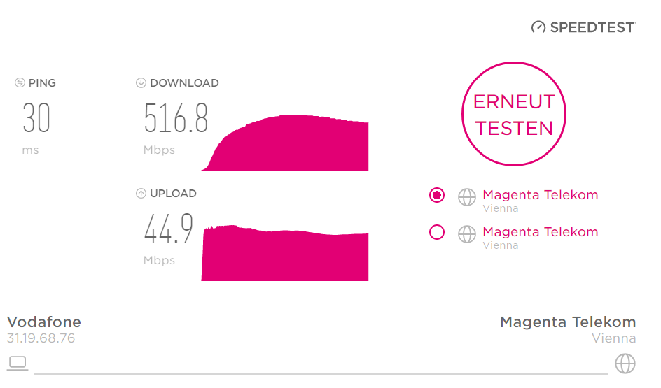

Speedtest Magenta 2
Mehr anzeigen
Speedtest Magenta 3
Bei den Speedtests von Magenta ist der Upload manchmal bei 10 mbps konstant geblieben warum auch immer.

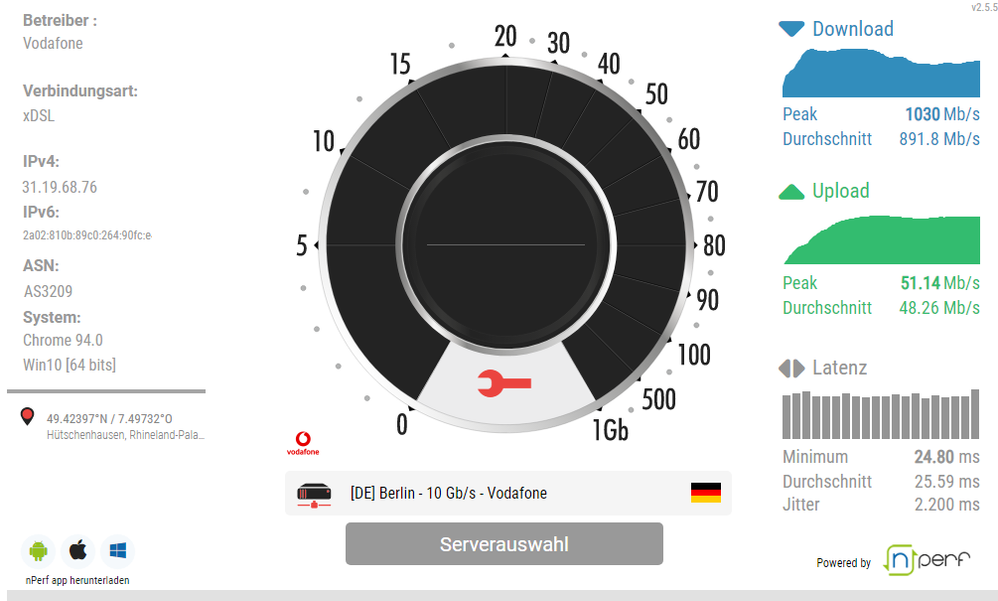

Speedtest Chip
Die Verläufe deiner Speedtests sind nicht ganz sooo sauber. Im Up hast du Ausreißer drin, das könnte sich beim Spiel bemerkbar machen. Meßwerte im Down > ca. 950Mbits sind barer Unsinn. Du hast immer ca. 5% Overhead die man abziehen muß. Zudem hat man meist "nur" eine 1Gbit NIC im PC. Warum sagt VF das dein Speed 1100MBits ist?
Tipp: Lade dir als Desktop App das herunter. Da siehst du zwar nicht den graphischen Verlauf, aber deine Meßwerte werden gespeichert.

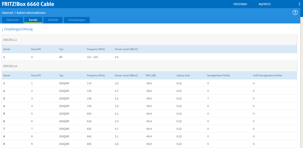

Deine Modem Werte habe ich kurz überflogen, sind m.M.n. OK.

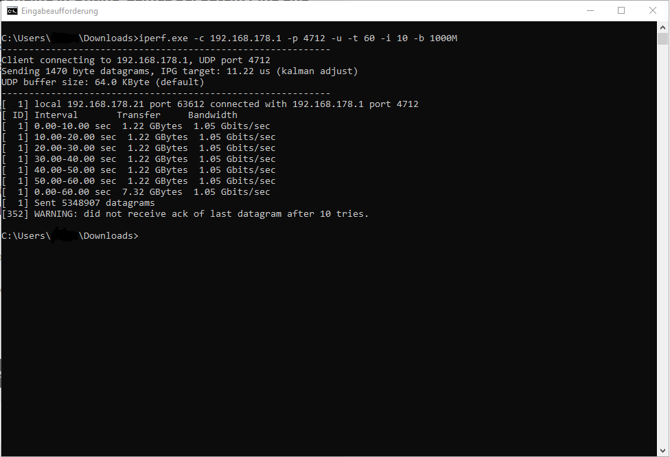

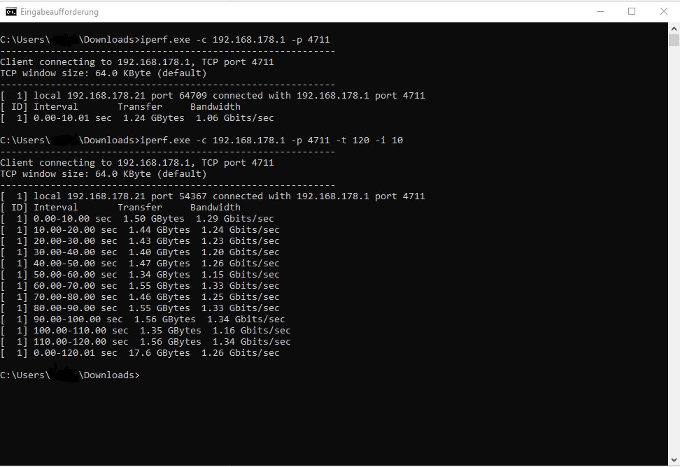

Du solltest vllt. auch einen iferf3 udp / tcp speedtest machen. Interessant dabei ist der PL im UDP und die retries im tcp mit dem cwnd.
Hier noch mal ein Speedtest von dem Programm:
Mehr anzeigen
Und meine Modemwerte:
Mehr anzeigen
Ich habe es mal versucht mit iperf die netzwerkgeschwindigkeit in tcp und udp zu messen, ich hoffe das ist so richtig wie du es haben wolltest Smiley (überglücklich)
Mehr anzeigen
