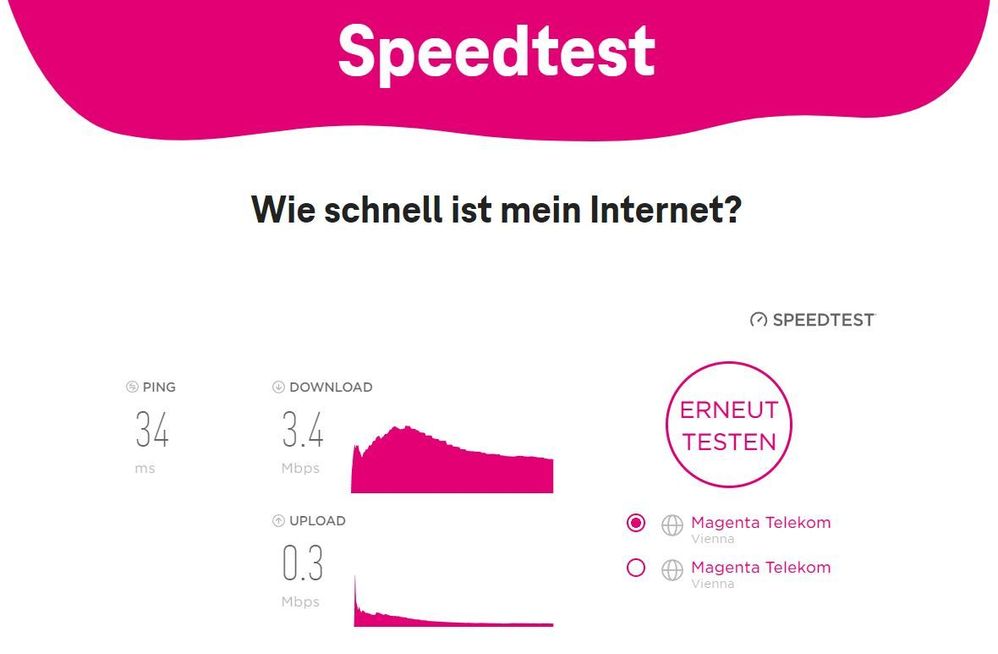

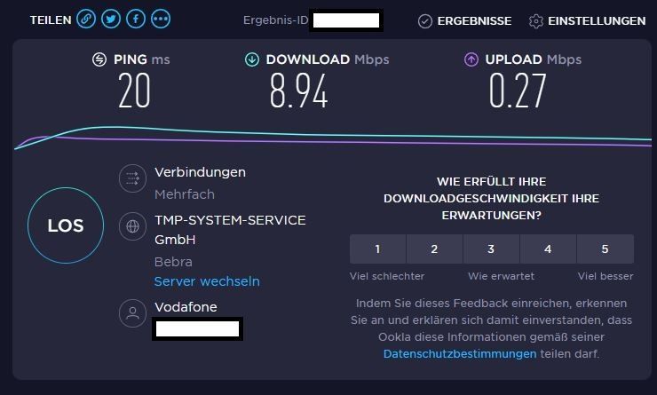

in den letzten Tagen treten vermehrt Störungen an meiner Vodafone Internetleitung auf.
Zu beobachten ist das es hierbei vermehrt zu Packetverlusten kommt sowie einem starken einbruch der Transferraten.
Folgend einemal der letzte Vodafone Speedtest von vor einigen Minuten.
Könnten Sie bitte einmal meine Kabel Leitung prüfen und mir eine entsprechende Rückmeldung geben?

Das dies nur ein einzel Test ist klar, aber 10 screenhots sind zur Dokumentation auch nicht so übel. Man muß - leider ist das so bei VF - Fehler aufzeigen und dokumentieren. Wie der Speed bei einzelnen Anbeiter berechnet wird, das ist manchmal eine Gretchenfrage Peak, Durchschnitt, Median.
Beim VF Speedtest bekommt mal im Down Speeds > 1000MBits, wie geht das? Du mußt noch eine overhead von deiner Giga NIC berücksichtigen, Netto sowas um die 950 sind machbar aber niemals 1100Mbits bei einer 1GB NIC.

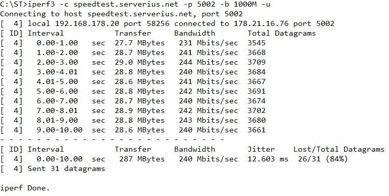

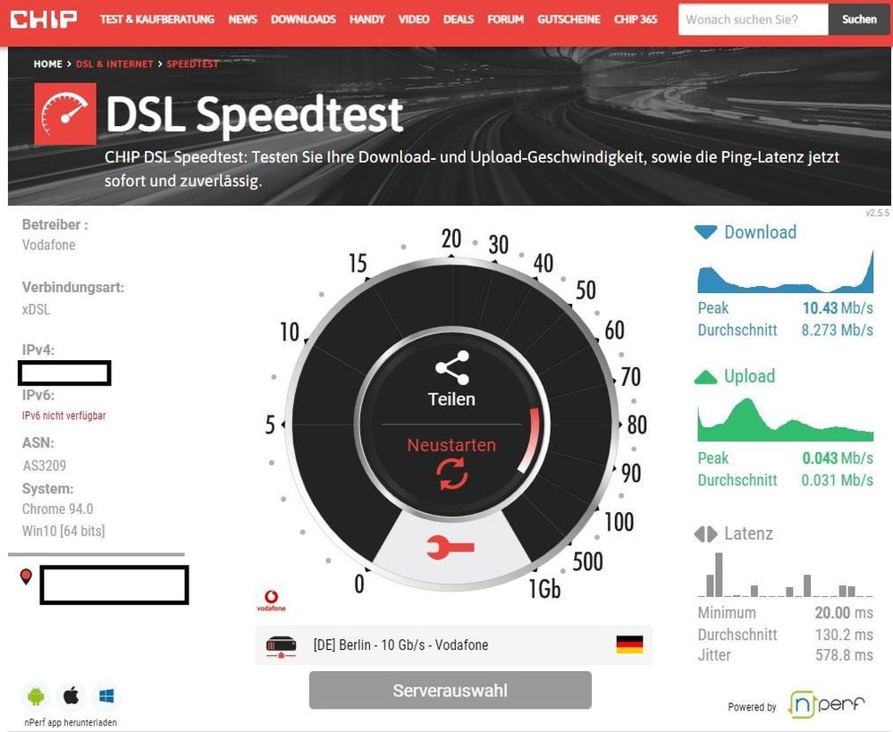

Dein udp test hat eine Jitter von 500ms, mhhm. Ob das so richtig ist, ich denke eher nicht. Nimm mal einen öffentlichen iperf3 Server, Link unten.
Mehr anzeigen
Hier mal mein iperf3  -von einem Linux PC-  Ergebnis zu einen externen Server mit udp. Jitter 0.25ms
Mehr anzeigen

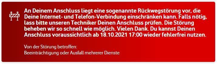

Und die Ursache ist die VF Gateway
Mehr anzeigen
Falls du solche Daten hast, kannst du bei VF meckern und um Erlösung bitten. Ansonsten
VF überlässt häufig dem Kunden die Fehlerortung.
Hallo Kieferer,
das der Anschluss seiten VF gestört ist liegt auf der Hand, ich denke hier gibt es kein Vertun. An sich auch vertretbar wenn denn an einer Lösung aktiv gearbeitet wird. Störung in Netzen können immer mal wieder vorkommen, es wird erst ein Problem wenn diese länger andauern oder nicht behoben werden. Mehrere Tage sind hierbei imho schon kritisch.
Ob ich jetzt intern über UDP einen Jitter im Bereich von 2xx ms oder 5xx ms habe spielt keine Rolle. Extern ist UDP natürlich gesperrt, zum Test habe ich den entsprechene UDP Port einmal kurz geöffnet. Aufgrund der andauernden Störung ist hier das Ergebnis analog zu den Speedtests oder Ping natürlich ebenfalls entsprechend schlecht.

Wenn kein Upload da ist bekommst du auch kein Download. Deine Leitung hat einen weg ohne wenn und aber.
Dein iperf3  UDP Test zeigt bei einem hohen loss und jitter.
Um ein Eigenverschulden auszuschließen, wäre ein Test im Router Modus - also  Bridge Mode aus, PC am Arris Router- nötig da dein LAN - PC Schwitzbox iperf Test nicht gerade gut gelaufen ist, 500ms sind zu hoch. Sorry für den Aufwand.
Ansonsten fehlen noch ein Screenshot deiner Modem Werte.
Edit
Dein Traffic läuft PC - Schwitzbox -Arris. Wen du intern schon 500ms hast....
Mit TCP gibt es echte Probleme.

Mal gucken was der Montag so bringt, bis dahin bekommt halt der Rosa Riese etwas Geld für die Überbrückung.
