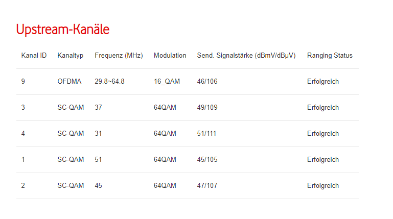

ERFD
Hallo Osnenti,
die Signale am Modem sind auf jeden Fall nicht in Ordnung. Die Fehlerrate sowohl im Upsteam als auch im Downstream ist zu hoch. Gern lassen wir das Problem durch einen Techniker vor Ort prüfen und bestätigen. Dieser benötigt den Zugang zur Hausverteileranlage und eine Info, ob es bekannte Erkrankungen mit Covid 19 im Haushalt gibt. Die Entstörung unserer Komponenten bis zum Modem ist kostenfrei. Schau Dir bitte auch die Hinweis zur Servicepauschale hier an.

Osnenti
Hallo @ERFD
der Down und Upload haben sich seit dem 26.01 auf einmal wieder verbessert.
Wobei die Werte beim Download schwanken. Bis vor ein einigen Wochen waren die Werte eigentlich immer Stabil bei den Max. Werten von 100 Mbit down und 10 Mbit Up.
Am 26.01 waren es ca. 92 Mbit Down und ca. 7-8 Up.
Am 27.01 waren es zuerst 50-70 Mbit Down und 10 Mbit up und nach einem Neustart des Routers fast 93 Mbit Down und 10 Mbit up.
Die Down- und Upstream Werte haben sich nach dem Neustart auch verändern.
Die ersten 2 Screens sind vor dem Neustart die anderen 2 danach.
Wie wollen wir vorgehen? Techniker weiterhin drüber schauen lassen?

Osnenti
Hallo @ERFD,
die Bandbreite ist jetzt wieder komplett zusammengebrochen und gibt wieder Packet loss (Siehe Bilder).
Werte im Modem haben sich quasi nicht verändert. Also von mir aus können Sie einen Techniker raus schicken. Covid-19 Fälle gab es in unserem Haushalt bisher nich. Grüßeimage.pngimage.png
