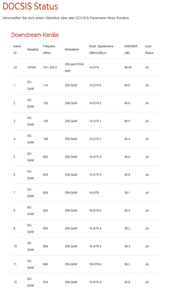

Hi werauchsonst,
die Leitungswerte sind absolut stabil. Könnte jetzt am Modem liegen oder eben an der Unify. Kannst Du es mal ohne den Router direkt am Modem testen? Einfach PC dran und Modem neu starten.

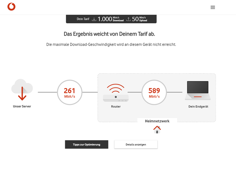

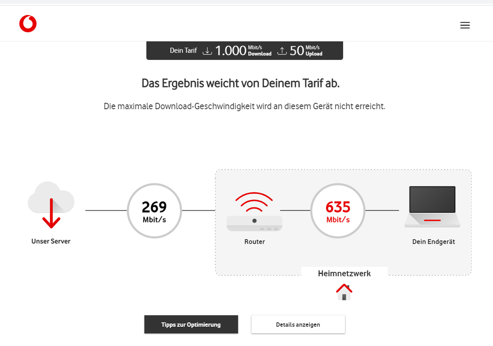

Hallo Marco,
auch wenn ich erst heute antworte solltest du dieThemen komplett lesen. Der Router wurde bereits getauscht und ist im bridge mode, die Probleme bleiben.
Heute 6 Disconnects !!!
Der Download zum Route zeigt wiedermal 261 Mbit an !!! Ping habe ich aktuell bis 225ms!

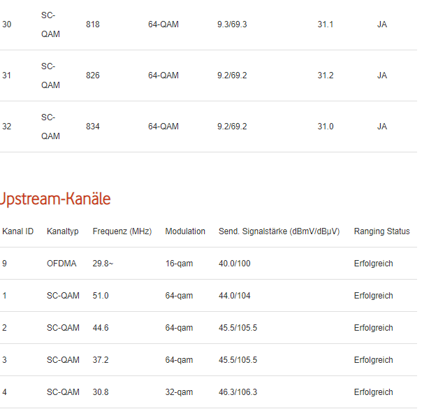

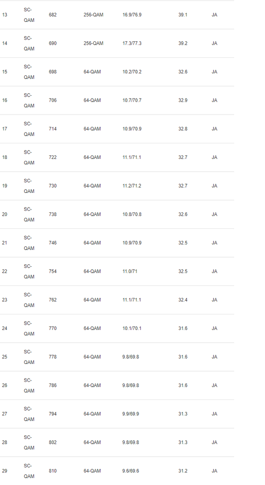

Hallo werauchsonst,
sende mir bitte zum aktuellen Abgleich Deine Daten in einer PN. (Name Kundennummer, Adresse, Geburtsdatum und aktuelle Telefonnummer )
Die Signalwerte am Anschluss sind aktuell nicht gut.
Kannst Du bitte das Kabel zwischen Modem und Antennendose prüfen, ob das richtig steckt und bitte, falls noch nicht gemacht, mal ein anderes testen?
