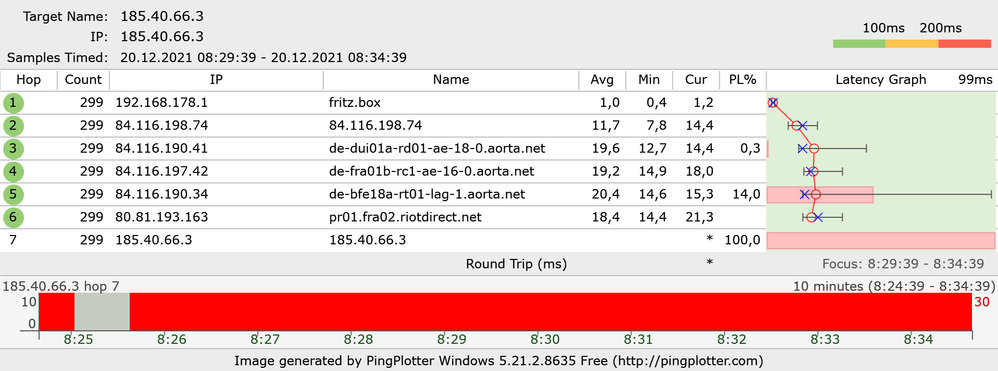

Zudem noch ein weiterer Screenshot vom Pingplott zum betreffenden Server
Der paketloss tritt nur am zielserver auf. Daher liegt eher am Server Anbieter und nicht an Vodafone.
Den loss im Vodafone Netz ist nicht zu erkennen.
Apropos.. Das routing sieht eh Komisch aus.. Da müssten eigentlich auch Kabel Deutschland oder Vodafone ips zu sehen sein..

Ich dachte ehrlich gesagt, dass die "aorta.net"-Adressen zu Vodafone gehören und auch da tauchen 37,4% Packet Loss auf.
Inwiefern sieht das Routing denn komisch aus?
Genutzt wird zur Zeit der Cloudflare DNS.
Die 100% loss am zielserver deuten aber eher auf den Anbieter des Servers hin.
Nutz mal bitte den Vodafone standart DNS. Da können die Probleme ja auch her kommen.
aorta.net ist ja ex unitymedia,  dieses routing sollte aber so nicht mehr existieren da die ja nicht mehr zusammen gehören.
Bzgl. des Zielservers stehe ich bereits parallel mit Riot selbst in Kontakt.
Die sagen mir jedoch auch, dass sie für die Abschnitte davor nichts können.
ALs die Probleme begannen, war noch der Standard DNS aktiv. Auf den Cloudflare DNS zu wechseln war die erste Lösungsstrategie (was zwar nicht den Packet Loss gelöst hat, aber dafür andere Kleinigkeiten).
Du weißt besser als ich was genau aorta.net ist oder nicht. Über diese Adressen läuft auf jeden Fall jede meiner Verbindungen und ich wüsste auch nicht, wie ich das ändern kann.

ich sollte für Riot nochmal bestimmte Messungen durchführen, welche ich ja hier auch teilen kann.
Erneut erscheinen mir die Werte bei aorta.net sehr hoch.
PS:
musste die Messungen auf Grund von Zeitproblemen leider Morgens statt Abends durchführen. Jedoch kommt es mir nicht so vor, als sei dies kein Unterschied.
Ich habe erneut eine Antwort vom Riot-Support erhalten. Die sagen, dass es eigentlich nur am Routing liegen kann, welches sie natürlich nicht beinflussen können.
Anbei nochmal ein Vergleich zwischen Cloudflare DNS und original Vodafone DNS (beide dann jeweils auf der fritzbox eingetragen).
